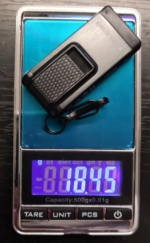

150, 300, 500 mAh lényegtelen. Szorozd be 3,7 V -tal. 0.555, 1.11, 1.85 Wh. Nagyon kevés. Ezek szórt fényű lámpák. Erre akartam rámutatni.
Ha már minden g számít.
De ehhez kell a vezeték."és akkor itt jön képbe hogy a te 58 grammos nehéz lámpád tud szórt fényt? van mágnes rajta? tud színes fényt? tud UV fényt? mert ez a 18 grammos lámpa tudja!"

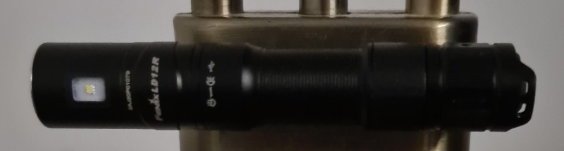

A Fenix E12 nincs 50 g. Szintén tud szórt fényt. A sapkára felcsíptethető.
Az a 70 g -os LD12R tud szórt fényt is, amit arra állítok amerre akarok. A klipsz mágneses, ezért tudom a lámpát benne forgatni. (A feltöltött képeken jól látszik.) Van színes, UV fényű lámpám is, de nem túl gyakran használom. Sárga, zöld, kék, piros filtereim is vannak, már ezek sem kerülnek elő olyan gyakran. Fejlámpákban, lámpásokban szoktam a piros fényt gyakrabban használni.20 - 30 órát az 58 g -os lámpámmal nem a kis fokozatán világítok, mégcsak nemis a 10 lm tartalékfény fokozatán, hanem a 30 lm sétáló fokozatán.

Fenix LD12R
A klipszben természetesen elforgatható a lámpa. Így mindig a megfelelő irányba világít. A TIP2 szintén mágnessel rendelkezik, de az fixen a hátulján van. A TE kulcstartó lámpádon is fix helyen van. Az Armytek lámpáimból meg kivehető a mágnes.

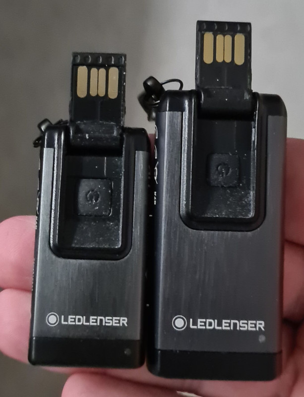

A fejlámpámból is.LedLenser K4R, K6R, ha már kulcstartó lámpa.
Így meg szerintem egyszerűbb. Nem kell keresgélnem a vezetéket. USB -s konektorba, TV -be, PC -be, autóban az USB portba, POWER-BANK -ba azonnal, bármikor beszúrható. Ahol eszembe jut. Mindig nálad van az a vezeték?

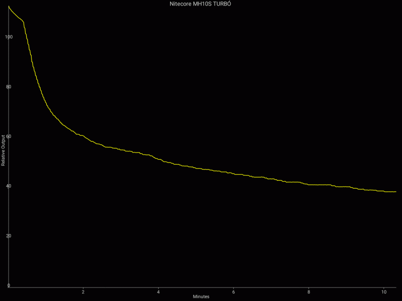

Menjünk vissza a turbó fokozathoz. Hogyan is néz ki ez a valóságban? Nézzünk 10 perces üzemidőgrafot. Mit szólsz hozzá? A másik lámpa meg 21700 -as Nitecore MH10S.
Igen, fél percig jóval fényesebb a MH10S. De ez után már hasonló a fényerő. Nem látom a valóságban a drágább, nagyobb lámpa előnyét.
