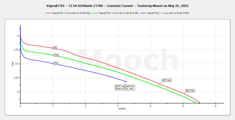

Megjött a lámpa, nagyon fasza!!!
Ez lett: Convoy S21E orange 21700 flashlight
LED type: XHP50.3 HI R70
Color temperature: 3000K
Driver type: constant current driver
Battery: Vapcell F63 6250mAhKöszi szépen a tanácsot!

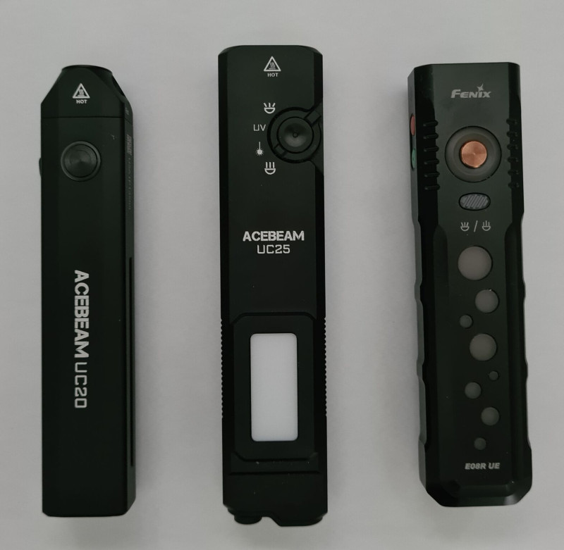

Kicsit ránéztem az UC lámpák táblázatára. Az ECO fokozat 5 lm az UC20 és 10 lm az UC25 esetében. Hát tényleg nem holdfény. Viszont az UC20 esetében ott a piros fény, ami nem szedi ki a szemem éjjel. Az UC25 esetében az oldalsó fény oldja meg a problémát. 3 lm a legalacsonyabb fokozata. Konrétan a fényforrásra közvetlen rá lehet nézni. Meg tudom számolni, hány led világít. Ez a csekély fény is elegendő fényt ad arra, hogy tudjak tájékozódni pl a szobában. Az oldalsó fény a kezemet is szabaddá teszi. Az UC25 mágnessel is el van látva. Az UC20 meg 2 oldalas klipsszel van ellátva.
Használhatók ezek.
FBLLMAG
23 fele éreztette a szemem, hogy valami nincs rendben. Mértem, rendben minden. Az előjel meg jelentkezett. Nem veszek be gyógyszert, nem mérgezem magam. Inkább sétálok kicsit.
Lakott terület + rövid séta = nem kell a fényágyú. Ezek a vékony, lapos EDC lámpák egész kellemesek. Jobb a fogásuk mint a toll lámpáké. Nekem az Acebeam UC20 és UC25 van meg. A toll lámpából az Acebeam TAC 2AA jött velem. Valamint, a biztonság kedvéért, az Acebeam Terminator M2-X is.
Tudtátok? Éjjel a szélső utcákban még kevesebb lámpa világít. Vagy semennyi. Jöhet a teszt.
Az UC lámpák nem tartalmaznak rendes holdfényt. Inkább ECO fokozatnak hívnám a legalacsonyabb fokozatukat. Járdán ez is használható. (Az UC20 fénye a TAC 2AA fényére hajaz. Csak még szélesebb a középső fényköre. Az UC25 fénye pedig a Terminator szórt fényére hasonlít. Közelre az UC25 fénye a kellemesebb.) Az UC20 esetében a turbo fokozat a hátsó gomb megnyomásával érhető el. (A dupla kapcsolás a piros fényt aktiválja.) Az UC25 esetében a turbo fokozat a hátsó gomb és az oldalkapcsoló segítségével is aktiválható. Távolra az UC20 fénye élesebb, az UC25 meg erővel, sok szórt fénnyel oldja meg a helyzetet. Igazság szerint, lakott területen nem kell több fény. Az UC20 a maga 80 g -jával, nagyon kényelmes. Az UC25 -höz meg jár tok.
Lakásban, reggelente kipróbáltam az UC25 oldalfényét. Mint a munkalámpáknál, rengeteg szórt fény, miközben a fényforrás nem zavar, nem égeti ki a szemem. Az UC20 a sima hátsó része végett, gyertyaként is használható (az UC25 is).

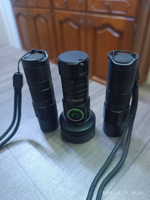

Tegnap megérkezett a topik tagok ajánlására vásárolt Sofirin sc 18 lámpa.
Nagyon kellemes csalódás volt az ára és a fényereje mindenképpen. Kompakt ( ki nem állhatom ezt a szót ) mérete pedig még előnyőssé teszi ezt a kis eszközt.
Köszönöm hogy segítettetek nekem.
EDC csomagnak is kiváló eleme lehet.
