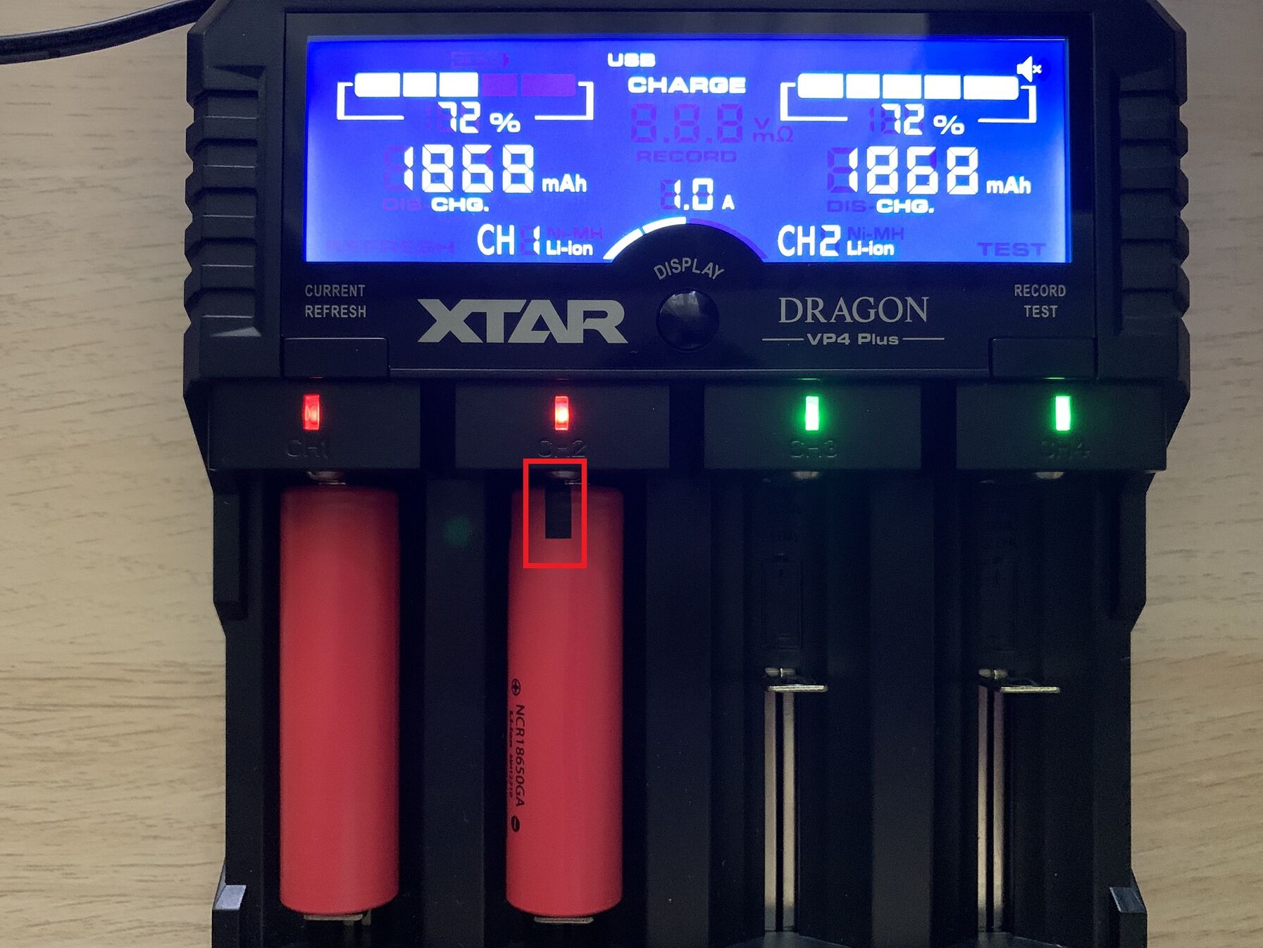

Xtar Dragon VP4 Plus töltőmmel kapcsolatban lenne egy kérdésem. Már jó ideje meg van és ma a következő hibajelenségbe futottam bele. Jött ma 2db új Xtar 3500mAh-es védett akku amit mondom gyorsan bele is dobok hogy töltődjön fel.
Az egyik cella egyből el is indult ahogy beleraktam, viszont a másikat beleraktam és semmi. Kicsit megmozgattam és elindult, hát mondom kontakthiba. Töltődik egy órája és egyszer csak azt látom hogy amit másodjára raktam bele és nem indult el a töltése először, a státusz led zöld piros között villog, szóval megszakítja majd elindítja a töltést.
Kivettem mind a kettőt rájuk mértem és a feszültség nagyjából ugyanannyi volt. Most visszaraktam mindkettőt ugyanabba a slotba és indult a töltés először.
Hasonlót tapasztalt már valaki?Ha esetleg újra előjön a hiba akkor kénytelen leszek venni másik töltőt. Valószínű hogy SKYRC MC3000 lesz. Akinek van ilyen töltője az mondana róla véleményt? Elvileg igazi mindenes töltő.

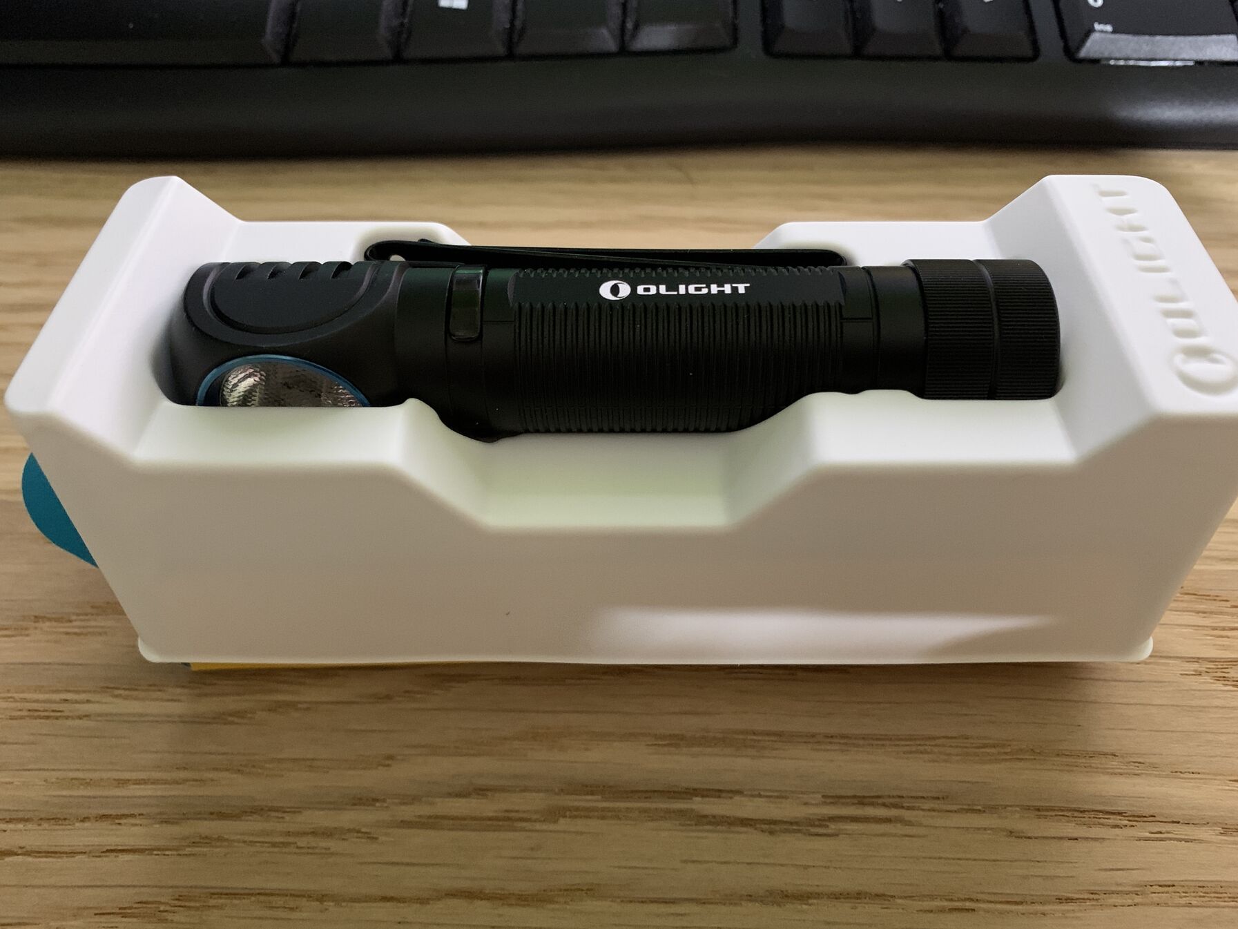

Olight UC -> [link]
Imádom ezt a töltőt. Amikor csak épp 1 akkut kell feltölteni akkor kikapom a fiókból a blitzwolfos adapterrel együtt, majd mehet is a töltés. 1 akkuért fölösleges előszedni a Dragon-t, ez hibátlan. Annyi hogy 750mA-el tölt csak, viszont ennek a 21700-as védett akku se gond.
