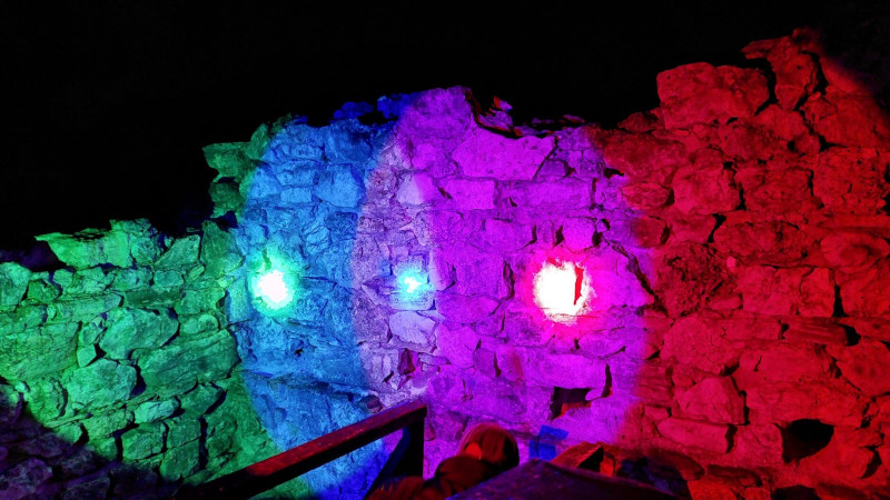

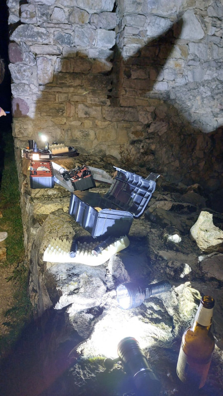

ilyen s2 méretű lámpák nem igazán kerültek be a fókuszba. mikor felmentünk a toronyba, convoy L8 majd L21a-val indítottunk. nekem az L21 hideg fénye távolra jobban tetszett. majd előkerültek a zsebméretűek
lumintop gt35 --gt70. na a gt70-el már elláttunk egy darabig
fent a toronyban az imalent ms18 nem tetszett. hiába 100ezer lumen, a nagy térben elveszik a fénye. lent a mezőt szépen beteríti 3-4-500? méteren, de nekem nem bejövősek ezek a terítős lámpák. később megérkezett érdről az acebeam k75.
na ezért mégegyszer visszamásztunk Vincével a toronyba. megérte
a kb 3km-re lévő autópálya tábláról verte vissza a fényt. először néztünk is, mi lehet az a fényes a távolban. lent még megnéztem ezt a 100-ezres kockát. élőben nem is olyan bumfordi mint képen. hegyekben volt ömlesztve a fejlámpák a lámpásembernél
, egyik srácnál szép gyűjtemény volt kb 20db kulcstartó lámpából. előkerült FBLLMAG barracudája meg a ledlenser signature-ja is. elég jól világított benne a 6voltos izzó
