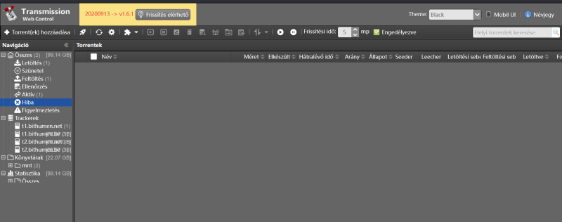

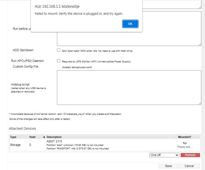

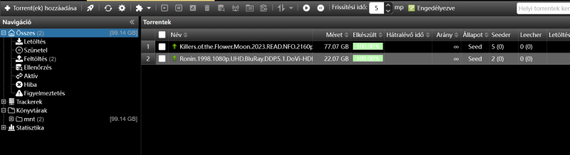

A letöltött torreteknek nem aktív státuszban kellene lenniük?
Az egyikre van leecher, megnéztem, mégsem kapcsolódik.
A port a teszt szerint nyitva van.

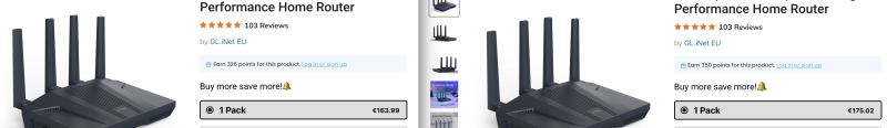

A GL-iNet Eu Store-ban most van 26% tavaszi kedvezmény, amivel €138.20-ra jön ki a vége. Ez nagyjából 53000 forint, ami a mai ALiExpress árakhoz képest nagyon jó, és tudtommal a szállítás ingyenes.

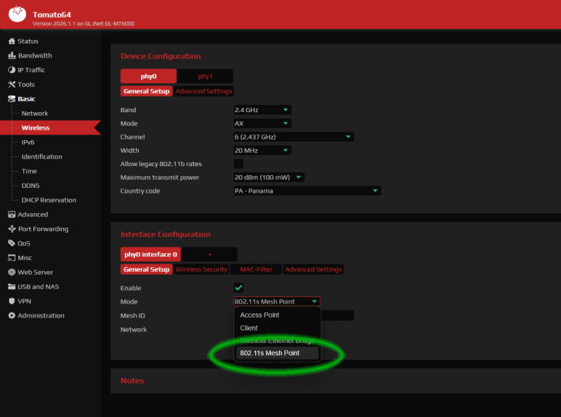

Ahogy látom, T64 alatt érkezik a Mesh.

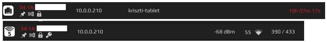

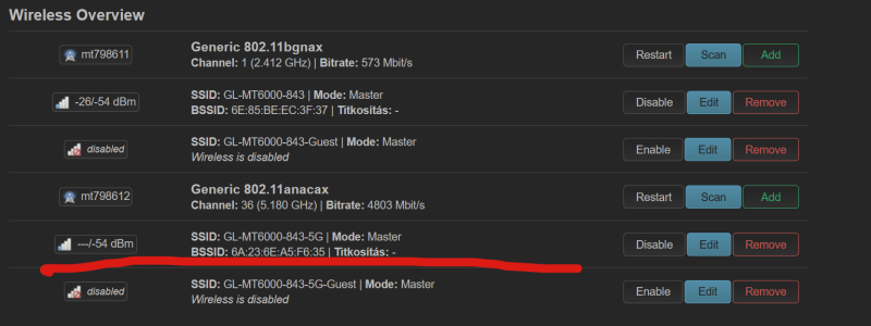

Most hogy ezeket mondod, ránéztem az erősségra, a jel eddig 2/3-on volt a házban, jelenleg fullon van. A garázsban, ahol eddig nem volt elég térerő, hogy csattlakozzon,
ott is 2/3 5Ghz-en.
Ez így pöpec.
Majd tesztelem médiumon is, hátha elég lesz.
Lassan csak kikínlódom a beállításokat. Jól jött ez az esős nap.

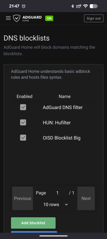

Wireguard belőve, Adguard Home szintén. Virágbolt megy, Gondolom ez így elég
egy egyszerű usernek.

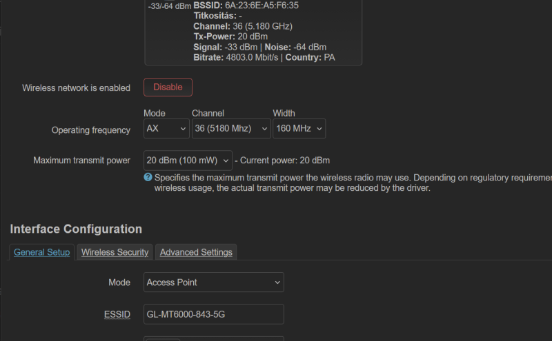

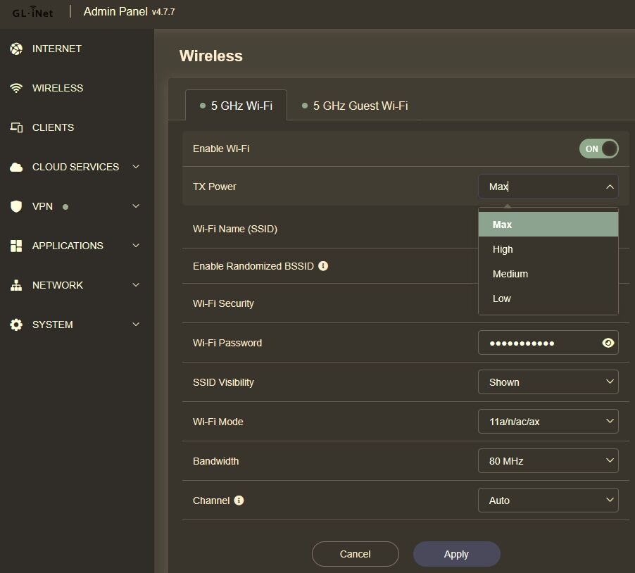

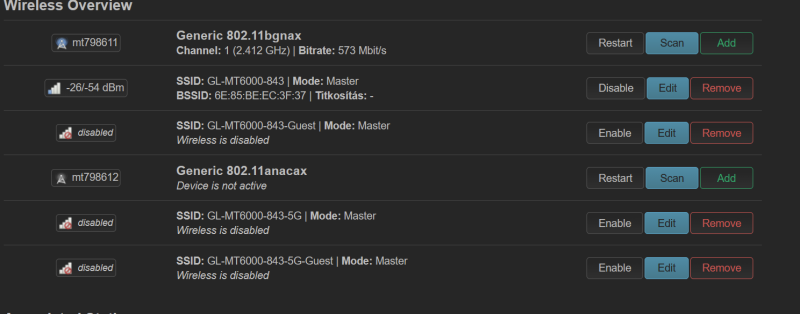

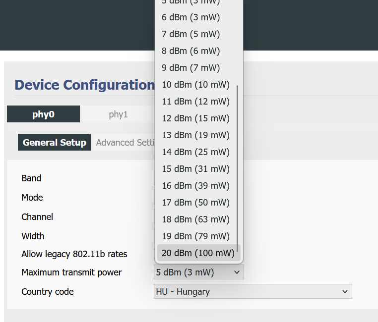

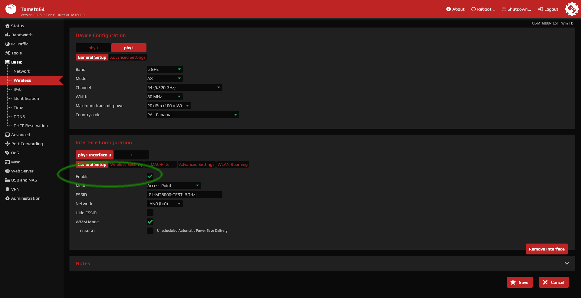

Ott nem is lehet beirni semmit, a max az tenyleg a max, annal tobbet tomatoval meg massal se tudna. Ha az op24-es 4.8.3 gyari fw-t teszed ra akkor mar lucibol is lehet allitani a txpowert, de akkor se lesz erosebb. A gyari feluleten a max az arra a maxra csavarja amit a vas tud, en azt le is vettem anno mediumra es meg ugy is boven sok volt mindenhol a terero.

Intruder2k5
#1544
Próbálnám kihozni a vasból amit lehet.
gaston63
Intruder2k5
#1542
Maxon van. Nekem nem enged beírni.

Intruder2k5
#1540
Igen, én is a Luciban próbáltam.
Az alap Fw-n nem találtam rá opciót. -
gaston63
#1539
Így próbáltad? [link]
A gyari Ow21-es alapu stable fw-nel csak a gyari feluleten lehet a wifi beallitasoknal, a high az a max 1000mW-ot jelenti. Luciban hiaba allitgatod az teny.
Az ow24-es alapu gyari fw-ben pedig mar lucibol is lehet a teljesitmenyt allitani csak elobb pa-ra kell allitani a regiot.

Én úgy emlékszem, Aldeberan is be tudta lőni. Még a topic elején írta.
Ezért gondoltam, hogy rápróbálok.

Nem jött elő. Továbbra is 100 a legmagasabb érték, hiába PA a régió.

gaston63

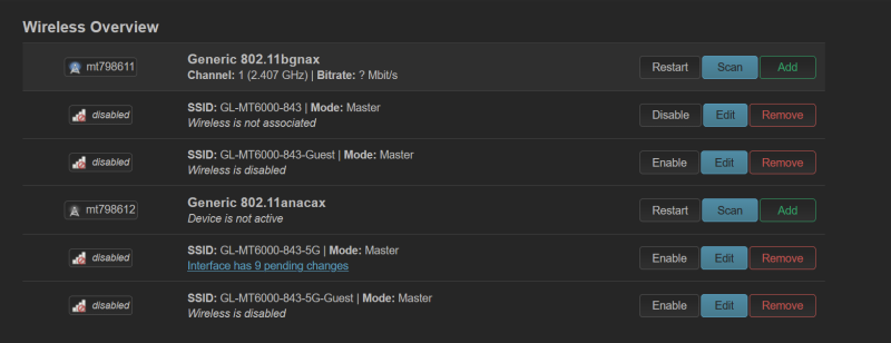

Intruder2k5
#1529
Elvetettem a módosításokat, de így sincs 5G
A Panamás trükköt akartam megvalósítani. -
gaston63

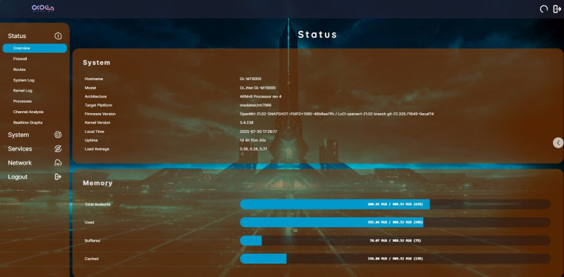

Addig próbálkoztam a transmit power állítgatásával, hogy elszállt a wifi.
Na most mit tegyek?

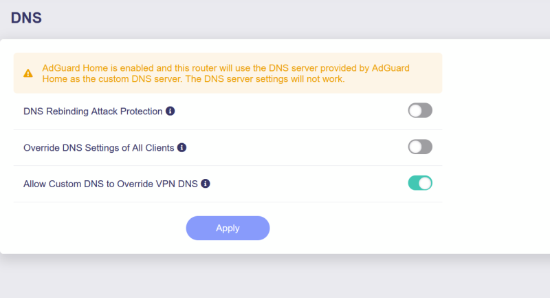

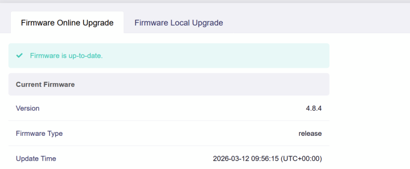

gaston63
Gyári Fw-n az AdGuard Home beállításában tud valaki segíteni?
Ma jött elvileg egy frissítés, frissítettem, aztán az a kevés progi
is eltűnt ami fel volt telepítve.
Ez mindig így van gyári Fw-n?

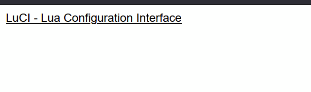

ja és nálam a Luci sem működik

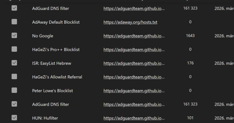

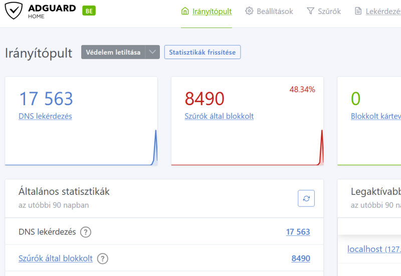

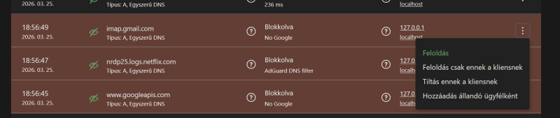

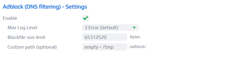

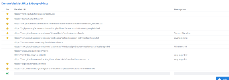

Bekapcsoltam az Adguard Home-ot.
De így ugye oda megszokott kényelem. A párom nehezményezi, hogy az FB-n
nem tud mindent megnyitni, továbbá nem elérhető a vebkincstár, stb..
Semmi extra szűrő nincs bekapcsolva, csak a javasoltak.
Szóval ha a lekérdezési naplóban mondjuk ezt engedélyezem akkor, akkor elérhető lesz
a gmail.
Jól gondolom?

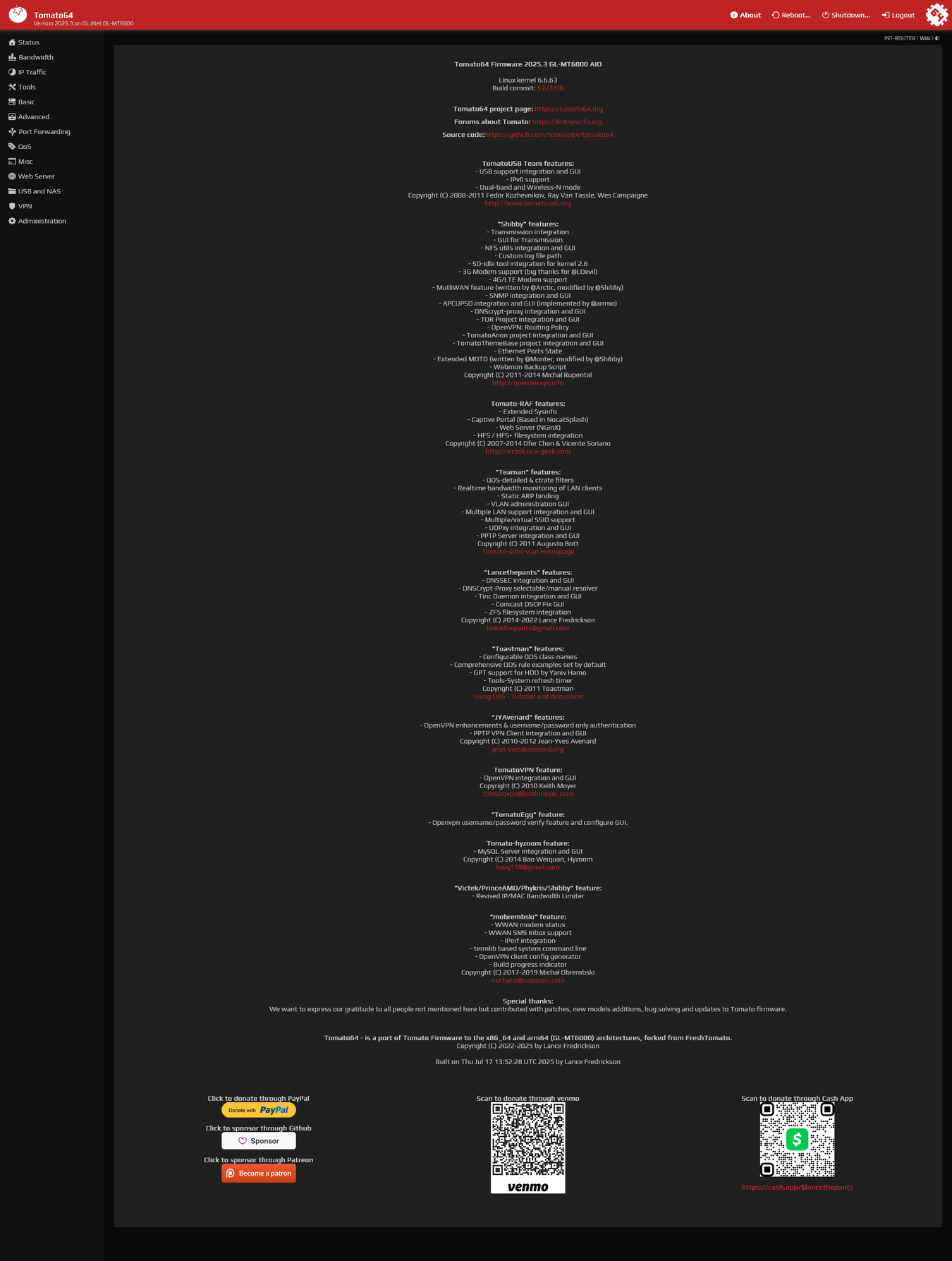

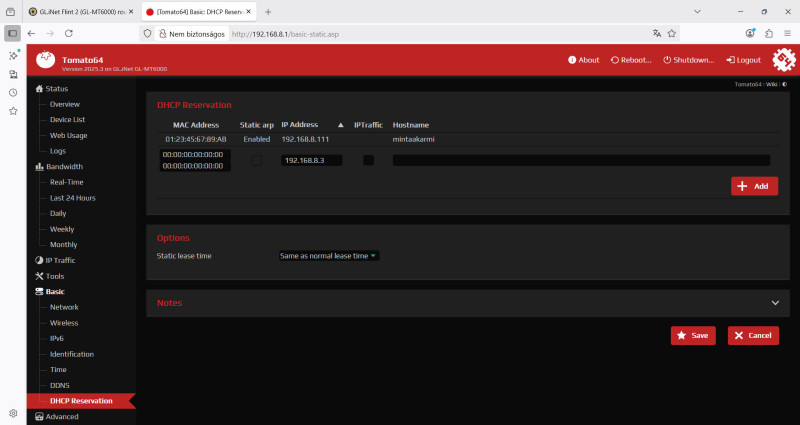

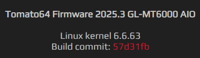

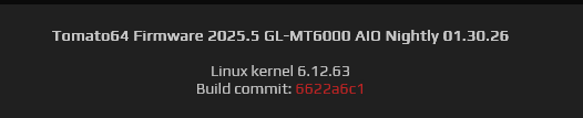

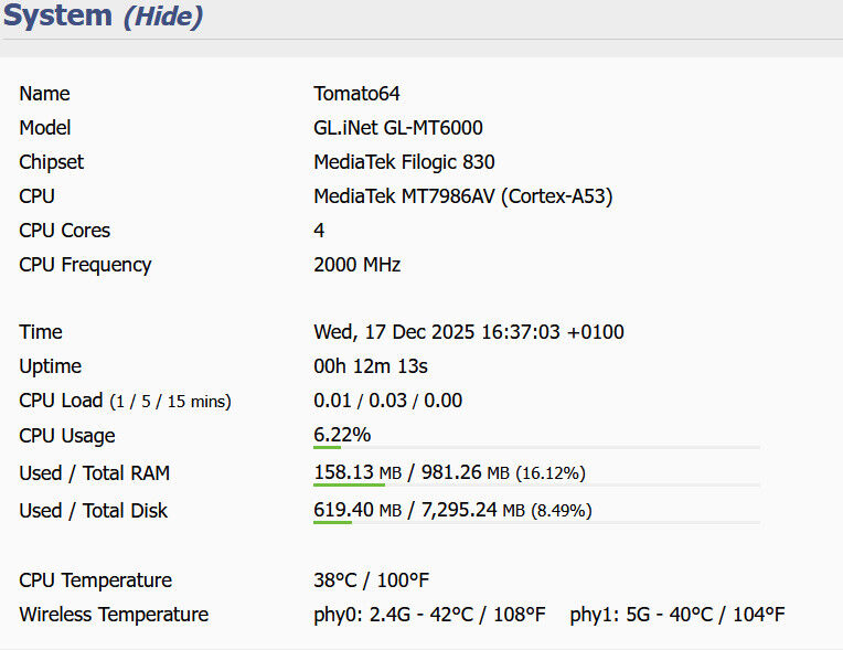

Beléptem én is a klubba: 03.12 este rendeltem meg a GL.iNet EU Store-ból a router-t, pont 1 hét múlva meg is érkezett, 59e HUF-ba került. Halkan megjegyezném, hogy az Allegro-s oldalán már 117e HUF-ért árulják.... Nem teljesen értem, hogy miért.
Tomato64 gyorsan felment rá, egyelőre tesztelgetem, itthon az Asus RT-AC68U-t akarom lecserélni erre. Ha beválik, akkor az ügyfeleknél található, lassanként nyugdíjas korú 20 db Asus RT-N18U-t is erre cserélném le.

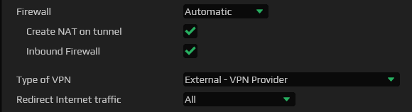

Most, hogy jött néhány patch ami érintette a Wg-t, megpróbálkoztam újra, de sajnos minden változatlan. Bár mivel ez nálam tűzfal probléma. így nem kell nagyon csodálkozni rajta.
Ezek a részek, hogy vannak beállítva nálatok a Wireguard-ban?
Mindkettő alapon marad, Auto és Internal?
