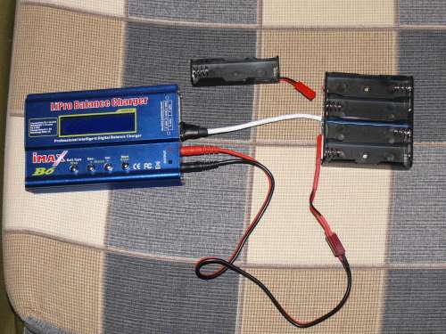

ólomlábú
csaszi72 #16501 üzenetére
A balaceres töltést azt megoldom majd inkább így :
Viszont a probléma az,hogy most van egy csomó olyan tartóm ami nem is igazán jó,csak a lángnyelves Trustfiréknek.
Most amúgy is dillemmába vagyok,hogy rendeljek egy marék lángnyelvest,vagy pár db-al kevesebb panasonicot?! -
