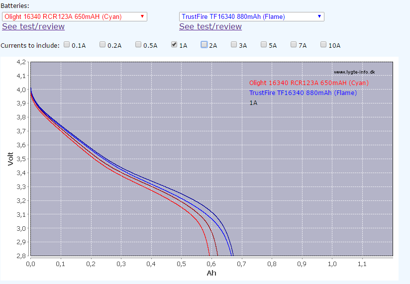

16340-ből vettem szürke Trustfire-t az aliról, 610mAh körül tud az Opus BT c3100-zal tesztelve, 0,5 Amperrel kisütve. A lygte-info.dk sajnos ezt nem, de a protected "lángos" Trustfire verziót teszteli, ami az 1 amperes merítést is szépen bírja (~660mAh), ennél csak lényegesen drágábban vannak picivel jobbak (legalábbis azok, amiket a lygte-n teszteltek).
Ennél jobb, mintegy 720mAh az M3-hoz adott gyári OTR akku, ezt ugyanígy Opus-szal teszteltem. Ezt sajnos csak a full pakkban lehetett venni, külön nem elérhető.
Ha ma rendelnék, én a Trustfire protected Flame 880mA verziót rendelném, ár-értékben korrekt.
