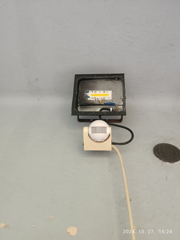

Én is maradtam a gyári megoldásnál ( már egy párat kidobtam ) , ezt az egyet bontottam fel , pusztán kíváncsiságból, de nem egyszerű , olyan ragasztóval van az üveg felragasztva mint a kocsi szélvédő, és még egy peremes széle is van , hogy sehogy ne tudj semmivel oda férni !! Nem éri meg az idő, kínlódás , mert már elég olcsón lehet másikat venni ! Van egy pár 200W-os ami csavarokkal van összerakva ( Samsung ), még azokat fel akarom javítani de ott már van súly is ( majdnem 4 kiló darabja , ott már van hűtés ) !
H-Zol
ez egy 50W sok kis LED -es lámpa volt , kiégett és szét vágtam ( ez nem szétszedhető , de én úgy vagyok vele , hogy ha valaki összerakta azt szét is lehet szedni
Vettem vele Kínából ezt a szintén 50W Cob LED -et , de 15 perc után , lézeres hőmérővel mérve 90 fokos volt ( egyfolytában , nem virítana sokáig ) , de így rövid időre állítva , már vagy két éve üzemel !! -

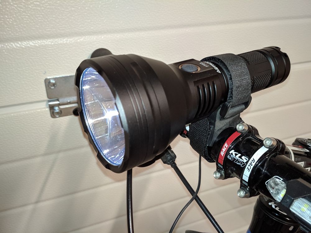

Így van. Bár ezzel a majdnem olyan, az tényleg csak majdnem olyan volt. A lámpád a locsoló cső toldalékkal tényleg nem vakított. Távolra is világított (mivel a tied fel volt turbózva). Közelre viszont semmi fényt nem adott, sem közel-oldalra. Azért ezt hiányoltam. Ez már lehet, hogy 1 db alufóliával is orvosolható (vagy aluragasztó szallaggal). Esetleg 1 pipalámpa. A biztonság kedvéért.
Azért biztonságosabb, ha nem kell elengedni a kormányt (pláne gödrökkel teli földúton), amikor csak oda akarunk villantani, mi van előttünk az úton. És az sem baj, ha pár mp után automatikusan visszaáll az eredeti állapotra. Nem kell még egyszer hozzányúlnom. A hátralévő idő, az adott fokozaton, is egészen jól jöhet. Nem kell akkut cserélnem az éjszaka közepén. (Próbáltad teljes sötétben?) És az sem baj, ha a lámpa gombjai ki vannak világítva (nem kell keresgélni). Nem csak emelni lehet a fényerőt, de csökkenteni is. Közepesről nem a turbót kapcsolom, mikor csökkenteni szeretném a fényerőt, hanem ténylegesen visszaveszem a fényerőt. A tartója meg fényévekkel biztonságosabb mint a gumis, tépőzáras tartók. A gumi elszakad, a tépőzár meg elfordul. A bepattintós Ledlenser szerelékek egyébként elég jól bírják (de ezek is 4 - 5000 Ft -ba kerülnek).

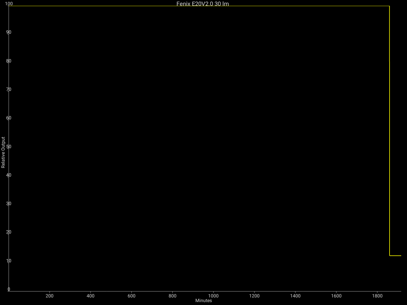

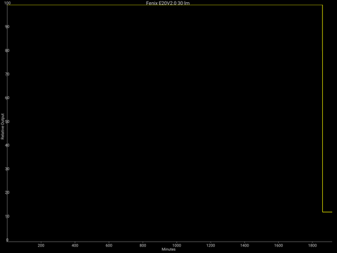

A Fenix E20V2.0 lámpám meg 30 EUR volt. A 30 lm fokozaton kb olyan fényes mint az Olight Baton 90 lm körül. És az üzemidő görbéje.
Több mint 30 óra. A Fenix PD32V2 60 EUR -ért 80 órát teljesít 30 lm fényáramon. 40 kcd a max fényereje. Kb ugyanaz a méret mint a Convoy S2+. Ha figyelembe veszed a kapott értéket, mit ad a lámpa, már nem is olyan drága. Pár éve kb a C8 tudott ilyesmit.

A Tiéd meg van úgy csinálva, hogy nem vakít. Nem azt írtam, hogy használhatatlan. Más. Nemrég mentem kanális partján, és oda azért jól jött, hogy a kerék elé is látok. A Viking be sem volt kapcsolva. Valamelyik középső fokozaton használtam a lámpámat, terepre állítva. Az is jó, hogy világítanak a kapcsolók, a fényáramot tudom emelni, csökkenteni, látom a fennmaradó üzemidőt, ha kell azonnal a legmagasabb, vagy legalacsonyabb fokozatot is tudom kapcsolni. Lakott területen, időzítetten tudom kapcsolni a +fényt, úgy, hogy el sem engedem a kormányt. Közúton, bicikli úton, lakott területen kívül, a reflektor váltás is egyszerű, ez esetben sem kell elengedni a kormányt. Emlékszel, beszéltünk róla, hogy jobb lenne még távolabb látni. Próbáltad az EC01 -el? Bevált? A magam részéről, napi használatban, nem éreztem szükségét a +fénynek. Pedig ott volt mellette (a mai napig ott a szerelék a kormányon, a BR35 mellett). Mindig az adott feladatnak megfelelően kell beállítani a lámpát, és nincs gond. Viszont, volt már, hogy rá kellett pillantanom az első fogaskerekekre, hogy mi a helyzet. Ezt is még megvilágítja a lámpám.
