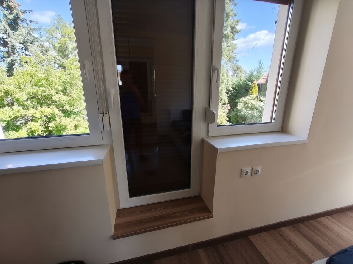

tyielow

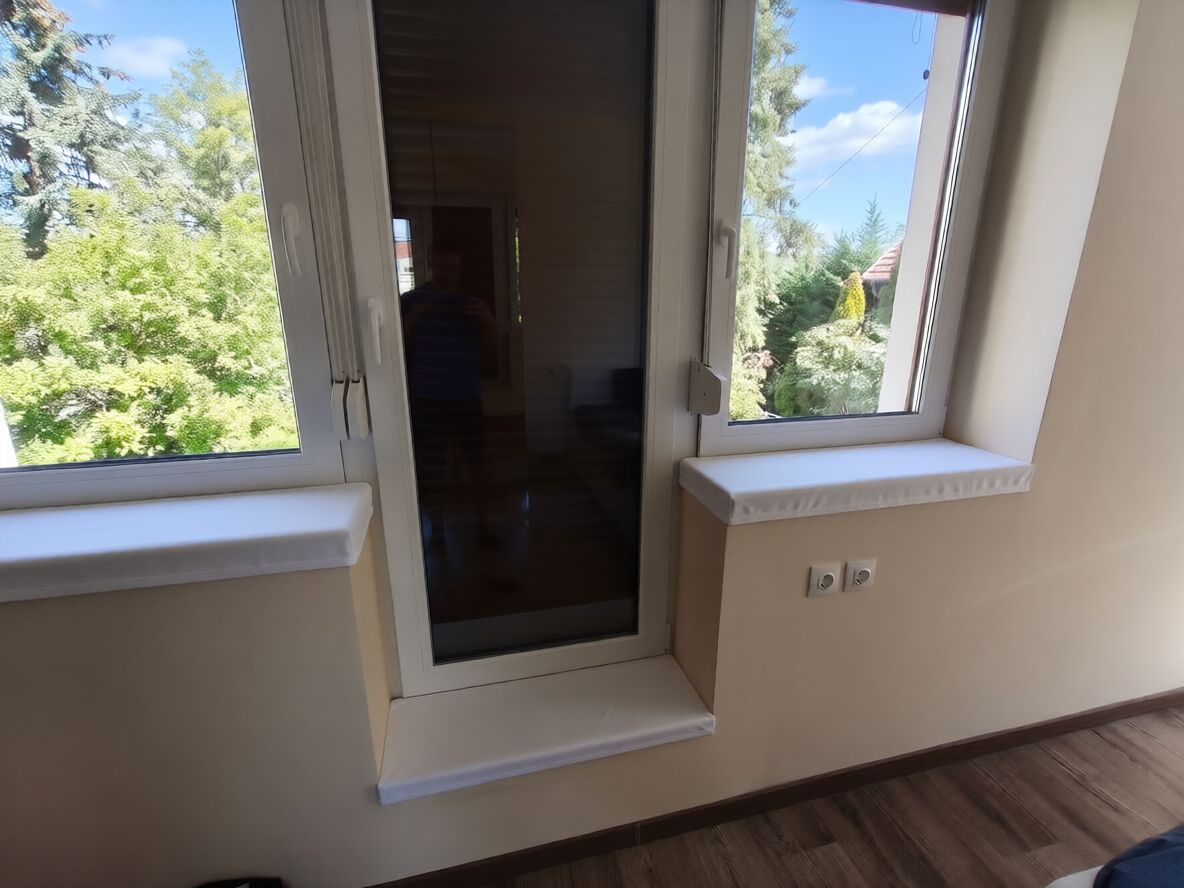

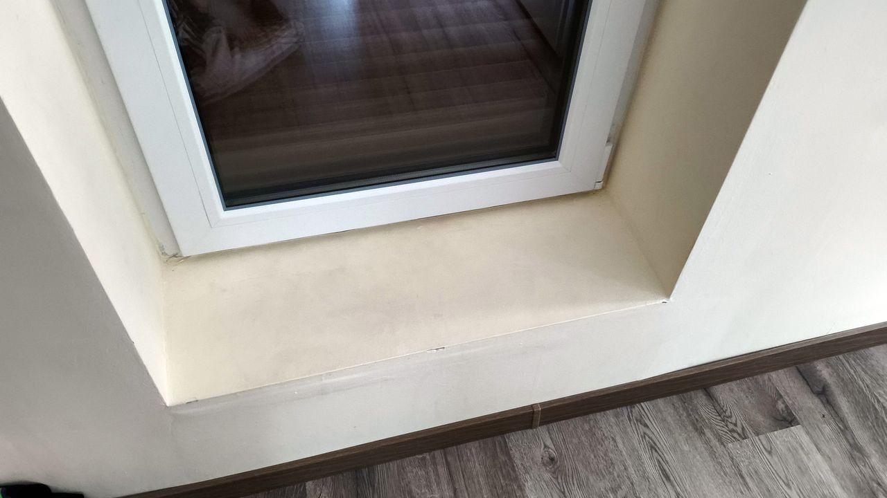

Ideiglenesen vettünk fenyő polclapokat bauhausban ablakpárkánynak belülre. Le lesz festve fehér vízbázisú festékkel. Mivel rögzítsük?? Ragasztóhab?

macilaci78
válasz tyielow #149270 üzenetére
4 tipli a párkány alatti falba felülről, bele 1-1 hosszabb csavar. Beállítod a párkány síkját, lesúlyozod és ragasztóhab.

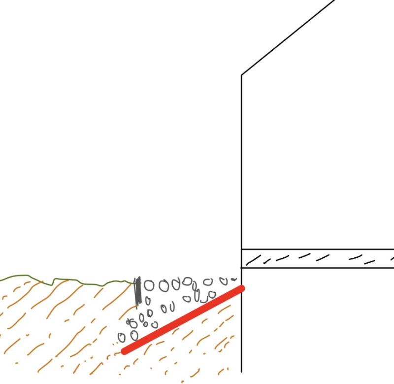

Sziasztok, térkövezés előtt állunk, sajnos a kapun belüli meg a kinti terület egymás irányába lejt (nem szélsőséges, de nem lehet elkerülni hogy kintről befelé lejtsen), így vagy betonfolyóka vagy rácsos folyóka jöhet szóba illetve szikkasztó.
Mennyire kell ezt túlfeszülni?
A felület 120m2, amerre lejt ott egyenes terület van, geo+kavics körbe minden irányba, homokos talajjal.
Az olcsóbb megoldás ha simán betonfolyóka van illetve leások 10 db műanyag rekeszt becsomagolva geotextilbe, oda ahova a folyója vezet, költség kb 50e Ft.
Másik macerásabb, meg drágább sokkal, ott ugye kell egy tisztító nyílás, ahol tudok időnként takarítani, maga a rácsos folyóka kb 50e, szikkasztó meg tisztító cuccok, 80-90k legalább.
Mit javasoltok? Esetleg első verzió de tegyek le inkább kerítésen kívül és belül is raklapokat?
Kulé kavicsos szikkasztot nem akarok.
Kép: [kép] - a falazo blokk jelzi az uj kapu/ajtó helyét, a képen jobbra kívülre kerülne a szikkasztó.
