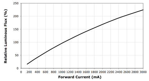

gyenesmartin
WestBam #53764 üzenetére
Minél több áramot kap egy led, annál rosszabb a hatásfoka.
Pl egy XP-l led görbéje:
Minél kisebb árammal van meghajtva annál jobb a hatásfoka. Ha 1 db ledet hajtasz meg mondjuk 4A-al akkor kb tud kb 1100-1200 lument. Ha 4 db ledet 1A-al, akkor tudna majdnem 2000-et is.
Ábrán is jól látszik, hogy 1050mA-nél van 100%-os a lumenszám 3150mA-nél meg nem 300%, hanem csak 230% körül. -
