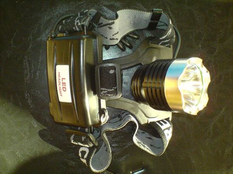

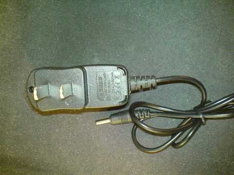

Automatikusan lekapcsol vagy figyelgetni kell?Nekem alábbi fejlámpám van töltő gyanánt (eBay-ről rendeltem adapterrel együtt 3 ezer forintért postakültséggel):
Bele kell tenni az akkukat, beledugni az adaptert, amiről az előbbiekben beszéltem, aminél 4.12 voltot mértem a kivezetésén:
Szerintetek felejtsem el és cseréljem le a fentieket, mint töltőt?A képen szereplő adapterem csatlakozója kontakthibás lett.
Nem tudom, hogy érdemes-e a javítással vesződnöm, vagy már inkább vegyek egy általatok ajánlott töltőt?A másik: A többakkus töltők (amibe több akkut is lehet tenni) minden akkut külön elektronikával töltenek, vagy az akkuk soros ill. párhuzamos kapcsolással össze vannak kötve?
