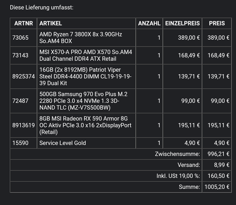

Köszi mindenkinek, holnap, vagy legkésőbb szombaton jelentkezem. Először megnézem akkor az alap 2133 on, aztán emelem 3600ra...
A cod on kívül nincs gond. Bàr sokmindent még nem raktam fel.
Az nem baj hogy a tàpon csak a nagyobbik proci csatlakozó van? Így a 4-es CpuPower üres. Van 2 szabad PCI csati, de nem talàlok àtalakítót európàbam. Aliexpressen volt valami.A ciki, hogy a fiam I 3770k- n ati 78xx vagy 79xx es 2 gigás videókarin megy közepes körül a cod mw.

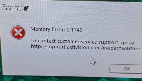

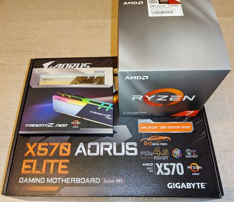

Mennyi feszt kap a memoria? en megkinalnam 1.4-el, mit szol hozza.
nekem amugy ugyanez a memoria kitem van 4000mhz-es kialakitasban. 3600CL14 ertem el a legjobb eredmenyt eddig, 1800 FCLK mellett.
Probald meg amit itt a forumtarsak mondtak, valamint memoria idozitesekhez ajanlom 1usmus altal keszitett"Ryzen Dram Calculator" nevu programot, enelkul en tuti nem tudtam volna beloni a csillio idozitest.(#11359) DzsannyX x570-en igazabol ez a szam 3200 ha jol tudom. elozo gennel 2600 korul ha jol emlekszem.
klachaza
#11356
2133 felett minden Mhz RAM OC. Ezért lövi be alapból erre. Vagy XMP vagy manuálisan vidd fel, de célszerűbb max 3600mhz/fclk1800 vagy max 3800mhz/fclk1900 beállításig húzni és az időzítést csökkenteni, amíg tudod cl19-ről. Ezzel jobban jársz teljesítményben mert a Ryzen ezeket a RAM frekiket szereti legjobban.
Na látom a fórumtárs megelőzött közben
gidalight
klachaza
#11356
RAM-ot nem érdemes az FCLK duplájánál magasabb órajelen járatni, mert csak romlik a késleltetése. Ennek okán keresd meg 3600-3800MHz-en (utóbbin lehet h nem lesz stabil 1900MHz-es FCLK-al) a legkissebb késleltetést amin megy.
Mondjuk első körben indulj onnan, h betöltöd az XMP profilt, majd kézzel 3600-ra állítod a RAM órajelet és 1800MHz-re az FCLK-ot.

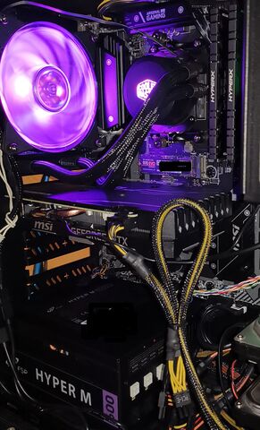

Sziasztok.
Pàr hete ùjítottam fel a gépem, mert màr a Farcry 5 alig ment a régin.
Bepakoltam a képen làtható cuccokat, tiszta Win 10 pro-t kapott, legfrissenn driverekkel.Az első gond, hogy az alsplap 2300 körül ismeri fel a Ramot, kézzel 4200 on még elindul, de 4000-en stabil.
Cpu hoz nem nyùltam, minden Auto.Farcry 5 megy extràn (Fullhd)

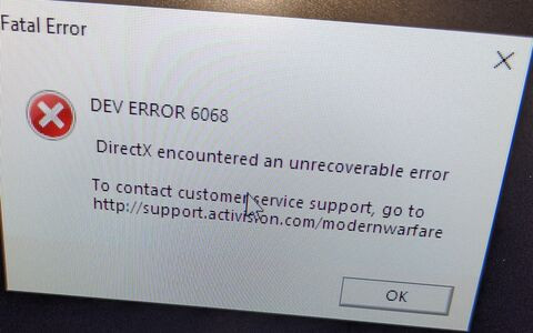

De az ùj Cod MW pàr perc utàn kidob.
Minden netes okossàgot végigpróbàltam, minimum beàllitàsok, semmi.3 különböző hiba volt. Én az agresszív CPU Boost ra gyanakszok, 2600-4400 körül dobàlja, és amikor felpörög a hűtő, akkor dob ki.Ki lehet valahogy a boostot kapcsolni? Vagy 2000-3900 mhz közé àllitani a gépet?
A ram is jó lenne ha maxon menne, de cpu hiba miatt àll le az alaplap...

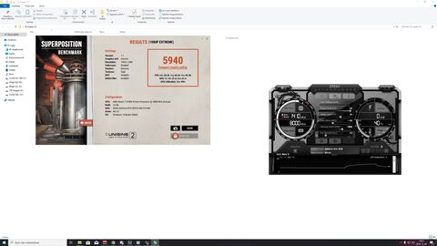

Amúgy sok értelmét nem láttam a vga tuningnak, pl gears5-ben kemény 3fps-t jelentett még ez a viszonylag masszív tuning is. Más játékot nem teszteltem vele, ebben is csak a beépített benchmarkot néztem meg.
6000fölötti pontot értem el amúgy, csak artifact volt párszor, így azt nem is mentettem el. Meg a firestrike sem futott le vele, valahogy az érzékenyebb a tuningra.

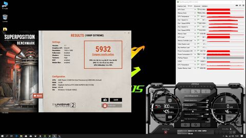

Superposition-ban nem sokat számít a CPU mivel elsősorban VGA benchmark.
Ha a VGA-t akarod nyúzni, akkor növeld a felbontást, mert az 1080p minden csak nem megterhelő az ilyen teljesítményszintű kártyáknak. A beépített 4k-s mérést futtasd le.
