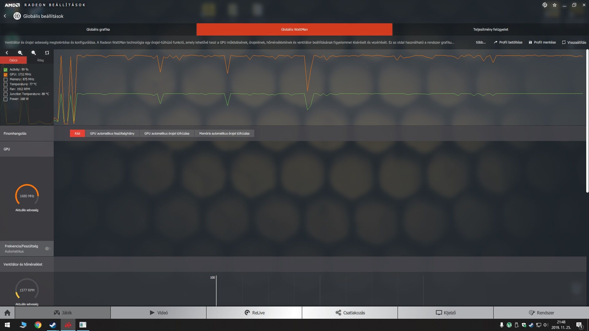

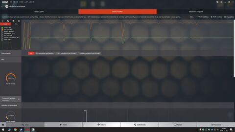

Olyan kérdésem lenne, hogy ezzel a nagy alapjárati hőmérséklet ingadozással mit lehet kezdeni? Ryzen 3600-asom van egy MSI B450 Tomahawk lapba és netezés közbe 40 és 60 fok között ugrál a hőfok. Most egy Enermax LM II 240 hűtené, előtte Raijintek Leto Pro RGB volt azzal is csinálta. Abba bios van fent.
