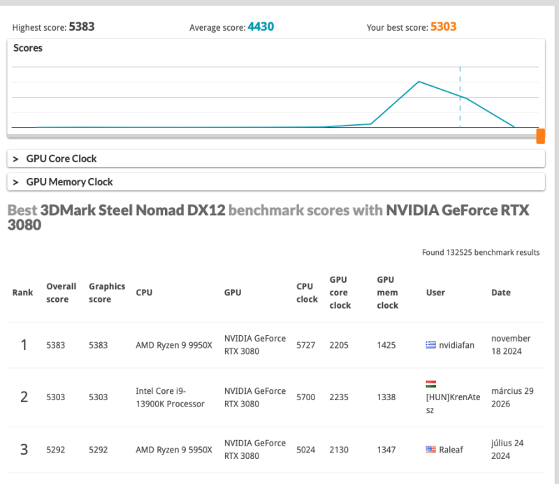

AC Valhallát tolja itt még valaki? Teljesen random előfordul, hogy nvlddmkm 153 hibával, Error occurred on GPUID: 100 hibával kivág, semmilyen más játékot nem érint...
Igen, ma fog célba érni.
Volt pár 3080-am, de mind közül ez vitte a pálmát.
Ahol csak a vga teljesítményt nézte ott is megvannak az első helyek,
de ahol a CPU+VGA együtt van pontozva ott elég rendesen elhúztam a
BCKL tuning-os i7 12700-el. -

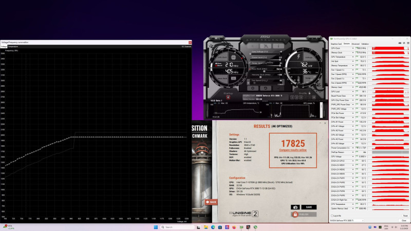

Inkább 3dmark, sokkal jobb. Direkt erre van, nincs semmilyen beállítás. Lefuttat, pontoz. Ennyi
Standard még a superposition bench szintén, 4k optimized beállításon. Ezek átfogó képet adnak, konfigtól függetlenül.
Rengeteg mérés van itt a topikban hasonlításra. -

Amúgy ezeket 300+ W-os kártyákat célszerű undervoltolni, mert már
0.850v-al 1850Mhz körül is tudják hozni a gyári értékeket és
ilyenkor 6-7 fokkal is hűvösebb.
A Rog Strix-nek szerintem max. 70-73 fok körül meg kellene állnia a gyári beállításon is.
És szerintem nem szabad ezeket levett oldallappal használni hacsak nem teszel elé
egy kis asztali ventit, mert ha nincs légmozgás körülötte akkor csak fő a saját "levében".
Nálam most egy EVGA XC3 Ultra 3080 van a gépben, mikor megkaptam akkor 79 fok volt a max. 100%-on a furmark alatt 5 perc után és még csavarmatricás volt.
Meg is kapta az MX6-ot és egyből lement 74 fokra.
UV-al meg már csak 66 fokos. -

285w al 70 fok ,pedig brutális a hűtés…
Asus kártyák magasan a legjobbak (Rog ,Tuf) ,65 fok 350w-on.
Semmi uv meg cibálás ,berakod és kész. - MSI 350w on le is olvad ,erre a nagyon olcsó inno 3d is képes 2 év garanciával újonnan. -

Grave_444 értéke teljesen jó, mert ha emlékeim nem csalnak akkor a gyárihoz képest talán mínusz 1-2száz pont lehet a superposition-nál, ami FPS-be lófütty.
Én is ilyen 280-290W-ra lőttem be anno a kártyát.
Most visszaléptem 2080ti-re, mert a story játékokhoz nekem az is bőven elég. -

Az egész jó érték. Nálam ha jól emlékszem 850mV és 1800MHz.
Tuningot nem próbáltam, inkább az alacsony fogyasztásra mentem. -

Mennyire sikerült levinni a feszültséget? Milyen órajelen fut?
CyberGekko
MSI 3080 Gaming Z Trio-t sikerült 285W fogyasztásra levinni , és némi OC-t is kapott , 70 fokon megáll még meleg tetőtéri szobában is , eddig stabil tűnik !
sztem még lehetne ebből is faragni
