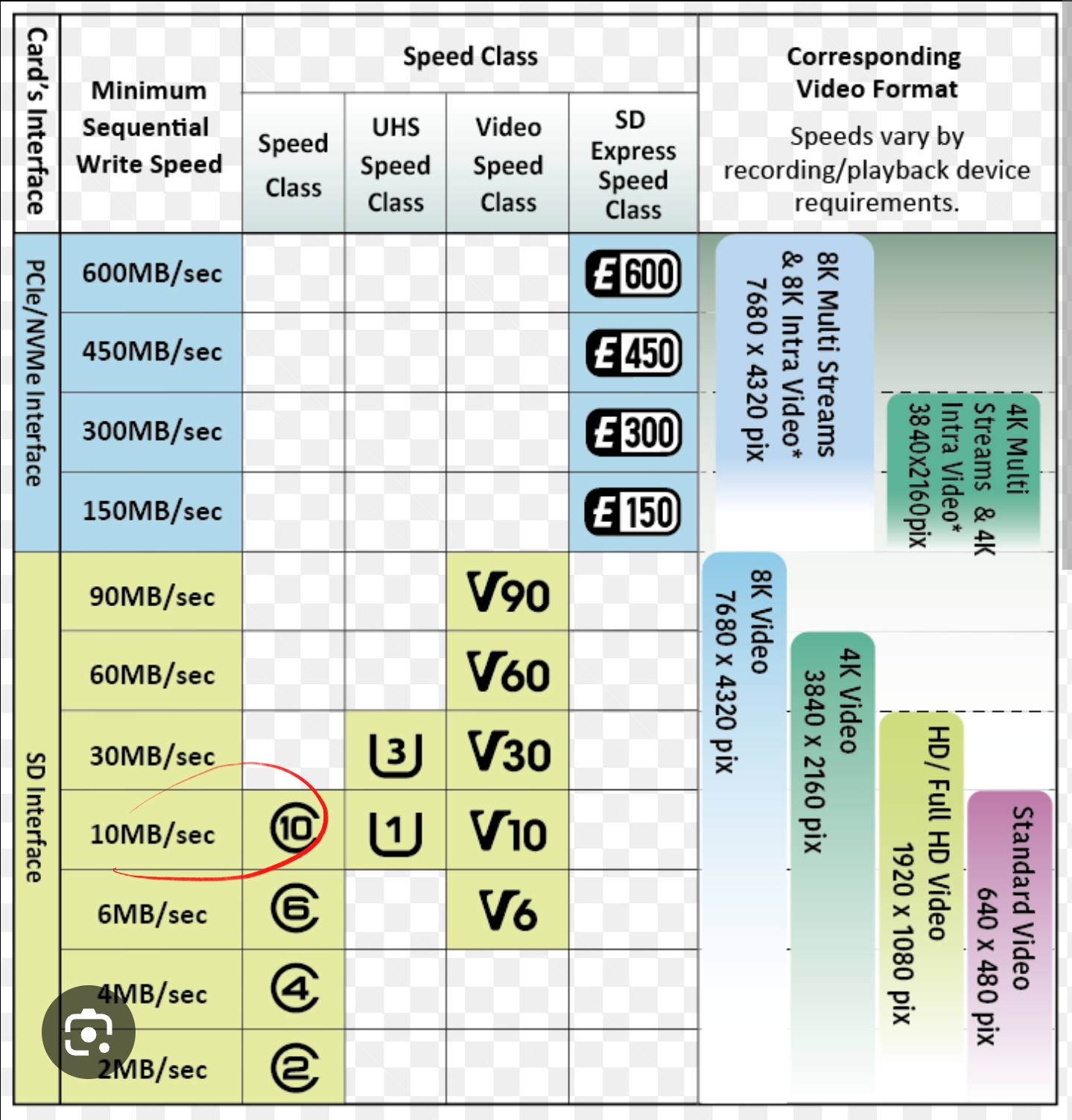

az adott kártyám "Class 10, UHS-I, U3, V30, A1"
Class 10 = elméletileg nem jó?
UHS-I = elméletileg nem jó?
U3 = elméletileg jó?
V30 = elméletileg nem jó?
A1 = mittudomén, ritkán járok ezen az osztrák autópályán...ha ezt nézzük, akkor megint más a leányzó fekvése. bonyolult dolgok ezek. a gyártói ajánlások meg kb olyanok, mint amikor egy 200W-os videokártyához ajánl az adott gyártó minimum 600W-os tápegységet, miközben pont jó lehet már egy olyan 400W-os táp, ami nem csak elméletben, hanem gyakorlatban is tudja a 400W-ot. Mint az adott usd kártya, ami elméletben kérdőjeles, gyakorlatban viszont teljesen rendben van. a "class" önmagában egy adat, az írási sebesség a lényeg, és ha még tud olyan dolgokat, mint pld Bad block management, Strong ECC engine, Power failure protection, Wear levelling, Garbage collection, Health monitoring, és a kb már általános -40°C to 85°C, akkor az jó lesz.
#33362: define: "Magyar webáruház"
. ahonnan mi szerezzük be ezeket, az nem az általánosan keresett forrás, mi inkább fizetünk többet valamiért, de az legyen elsőre jó. egyébként most kicsit elbizonytalanodtam, mert ami ilyen kártyák itt vannak nálam, azok is nagyon hasonlóan néznek ki, csak az előbb lusta voltam előkeresni
szóval nemtom, végig kéne mérni a kártyádat, ahogy ez már elhangzott

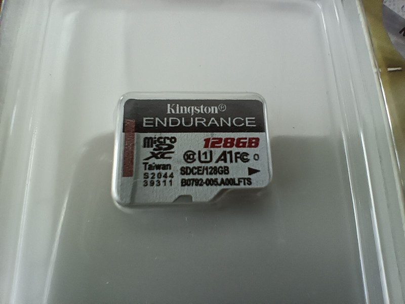

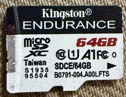

A kártya sebességével van a gond.
A kártya pedig így néz ki amúgy az életben is.
Kingston weboldaláról vett fotó.Hiába eredeti, ha lassú az eszköznek
Egy validrive viszont gyorsan pontot tesz erre
A Te kamerád azért megy azzal a kártyával, mert annak (Industrial) 80MB/s az írási sebessége, ami bőven jó...
Szóval de, nagyon is lényeges a kártya sebessége.De az Endurance kártya CSAK 35MB/s, ez pedig kevés lesz.

három éve van a viofo139pro-mban, ami ugyebár "4K 30fps + 1080P 30fps", egy SDCIT2/64GB és teszi a dolgát tökéletesen. az autóval évente elgurulgatok kb 30e km-t, azaz van a kártya használva rendesen. ebből kiindulva sztem inkább arra kellene rámenni egy ajánlásnál, hogy az adott kártya legyen eredeti és jó, ne arra, hogy elméletileg mit tudjon. így ránézésre ez az kártya hamisítvány, és nem a sebességével van gond.

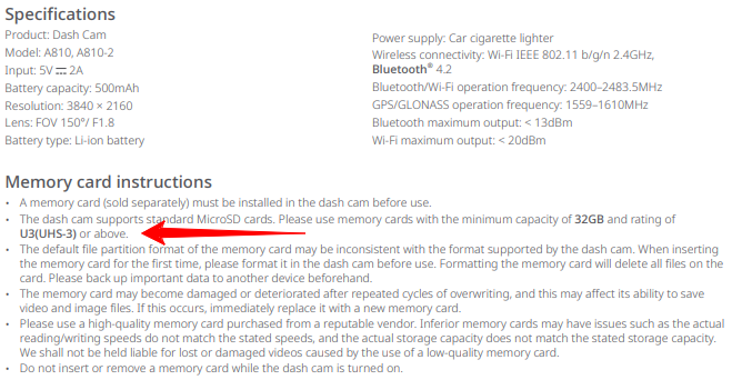

Minimum UHS-3 (U3) sebességosztályú kártya szükséges.
A V30 jelölésű kártyák kifejezetten ajánlottak videórögzítéshez.Az a Kingston kártya nagyjából egyiket sem tudja. 95/30 MB/s
Utóbbi az írási sebesség, ez lehet kevés neki.Meg egy Validrive-ot azért futtass le a kártya kapcsán, hogy original-e.

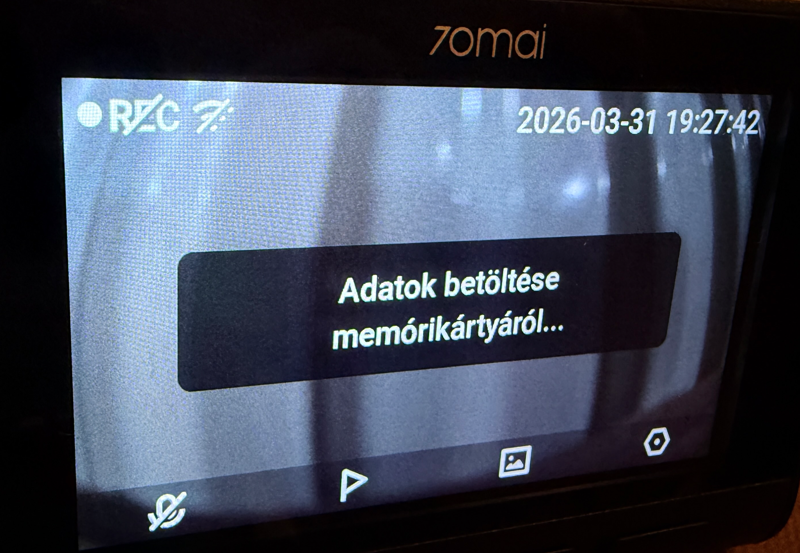

Egy vadonat új 70mai A810s-be ezt a kártyát tettem:
de az alábbi üzenettel újraindulgat a kamera:
Lassúnak találja a memóriakártyát?
Találkozott már valaki ilyennel?
