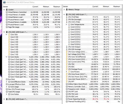

M0ng00se #8165 üzenetére
Msi command center.
Msi tomahawk b450 Max alaplap van Meshify c ház Brocken 3 és a hozzá adott thermal paste-t használtam.
Simán desktopos üresjáratban 50C körül van, most egy proci igényes progit használva 80-85C.Most raktam össze a configot nagyon kiváncsi vagyok, hogy elbasztam-e valamit a pasztázásnál vagy valahol vagy ezek a normális értékek? Jó lenne valaki akinek hasonló proci/cooler kombója van tudna mondani valami infót.
köszi
