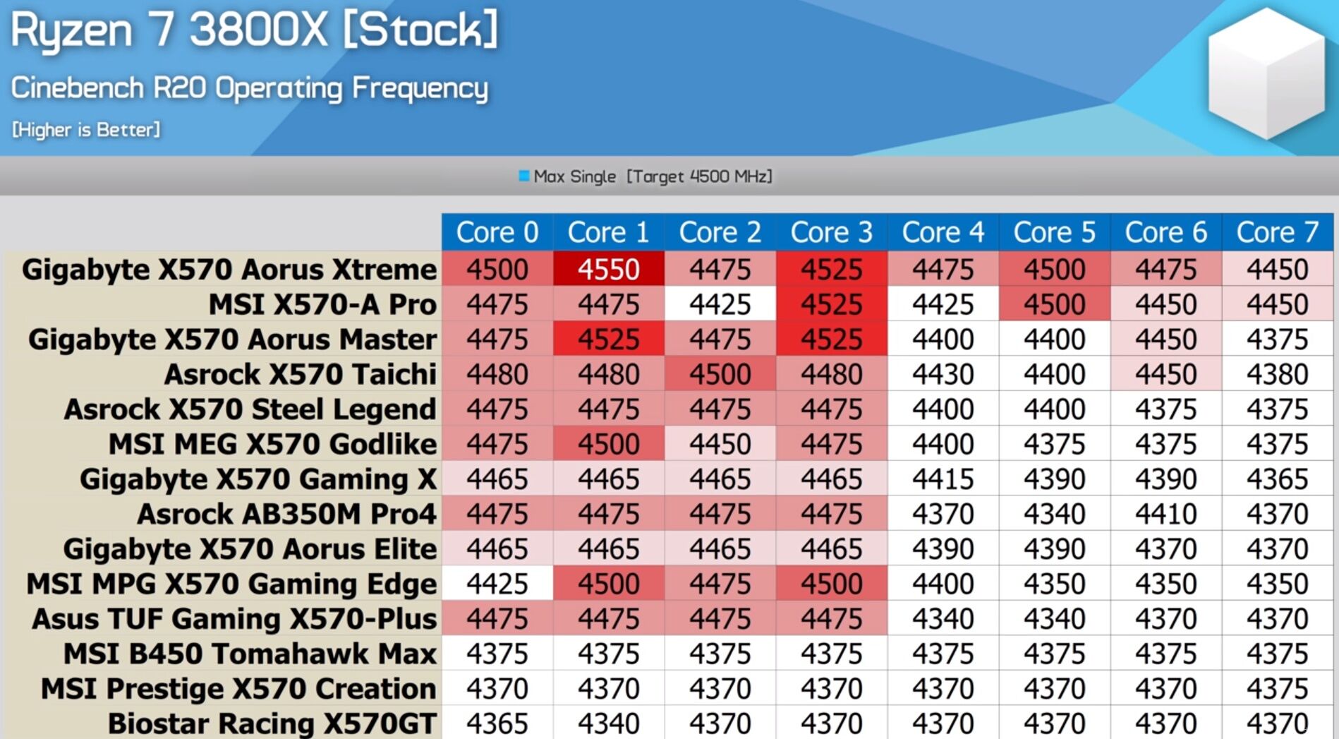

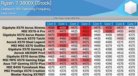

Először is itt van egy ilyen:
Vagyis elég érdekes dolog, amit a Tom's Hardware vett észre a saját 3600X tesztjükben, mely szerint a jelek szerint a magok "gyors" és "lassú" oszlopra feloszthatóak. A különbség relatíve kicsi, 50-100Mhz, de egyértelmű a fenti képen is, hogy például az ötödik (Core4), hetedik (Core6) és nyolcadik (Core7) mag a HU tesztjében se érte el semelyik alaplapban a 4500Mhz-et, úgy tűnik, hogy van 4 "gyors" és 4 "lassú" mag.
Persze, felhasználói szempontból ez aligha jelentős, de mégis érdekes tényező.
