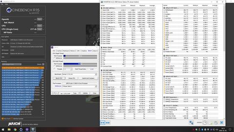

Mit mérek itt félre...?
Ryzen 5 3600, 10 perc Prime95, 23°C szobahőmérséklet, ólcsójános hűtés... itt meg csak úgy repkednek a 70+ fokok.

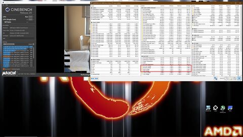

Azt pontosan nem tudom h melyik a valós, ami biztos h biosban fix 1,175v ami llc1-el fixre van rakva. Ezt írja Hwinfo a CPU Vcore voltage-fülnél és ez van az alaplapi Vr Vout(Vrm) értéknél is. Amit te pirossal kikockáztál az meg az alaplapi. Ezekből melyik a tényleges nem tudom. Lehet a lap kicsit többet mér mivel a Ram is biosban 1,425v-ra van állítva és a SOC voltages 1,081v

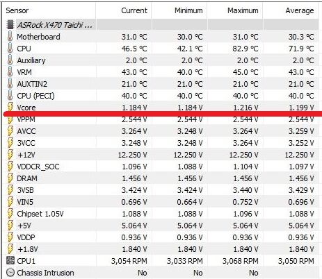

Nekem már 1,244V kell a 4200-hoz Y-cruncher alatt
Nálad amúgy nem lehet hogy ez a valós fesz érték? :
