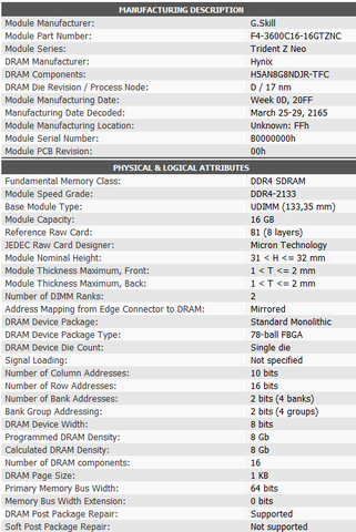

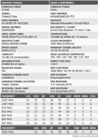

RAM beállításhoz:
Thaiphoon Burner (ram export a calculatorhoz)
1usmus DRAM Calculator for Ryzen -
gaben88
Elkapot ma az erzes, hogy XMP profil helyett, megneznem, mit ajanlana a DRAM calculator. Viszont ket gondom van:
1. [link] nem tudom ennel a ram-nal melyik Hynix tipust kene kivalasztanom es, hogy profil ver. 1 vagy 2 vagy manual?
2. Gigabyte X570 tulajok. A kapott ertekeket ti hol allitottatok be? Mert igen erdekes, hogy tobb helyen, tobbfelekeppen is lehet allitani a dolgokat elso ranezesre...
Esetleg szarni ra es allitsam be, amit lehet Ryzen Masterben?Koszonom!!! :-)

bar tobb helyen olvastam az hogy neha az intel "erzetre" csak jobb, bar ebben en is ketelkedem.
, de FAST verziót meg próbálom de kicsi rá az esély ott cl14 re kell állítani
