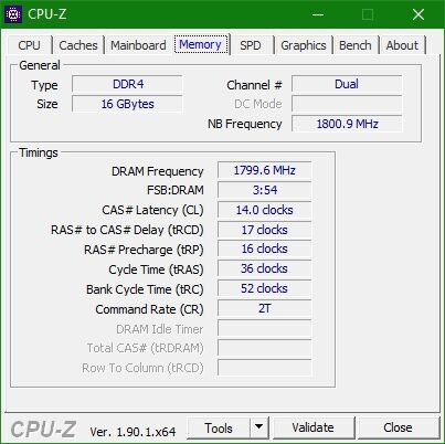

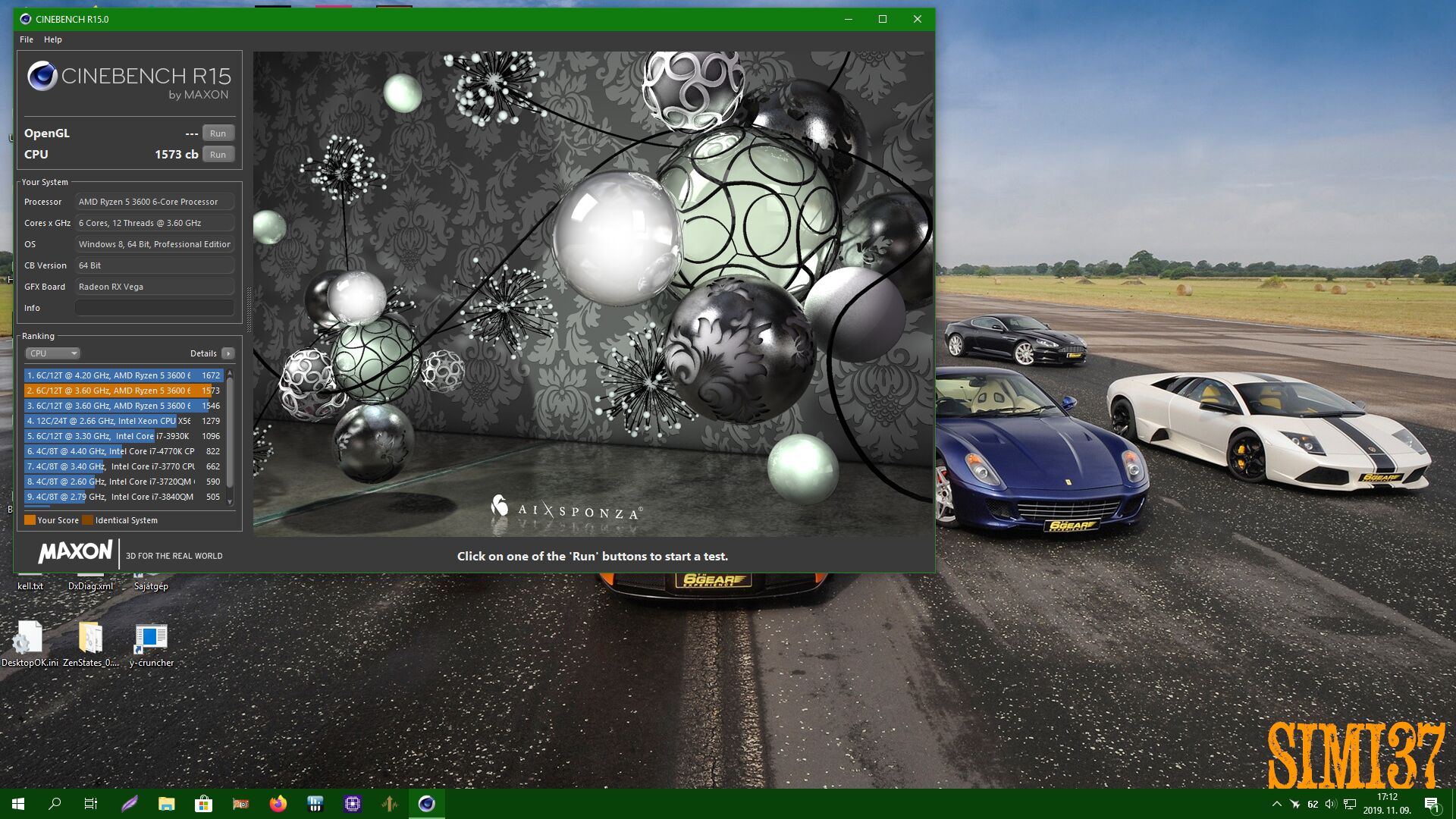

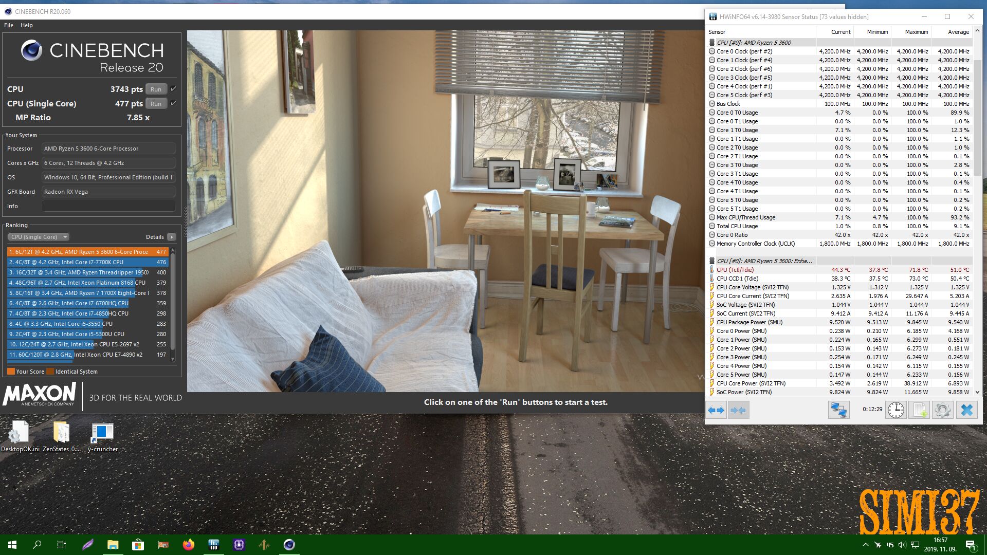

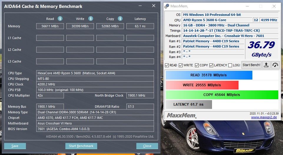

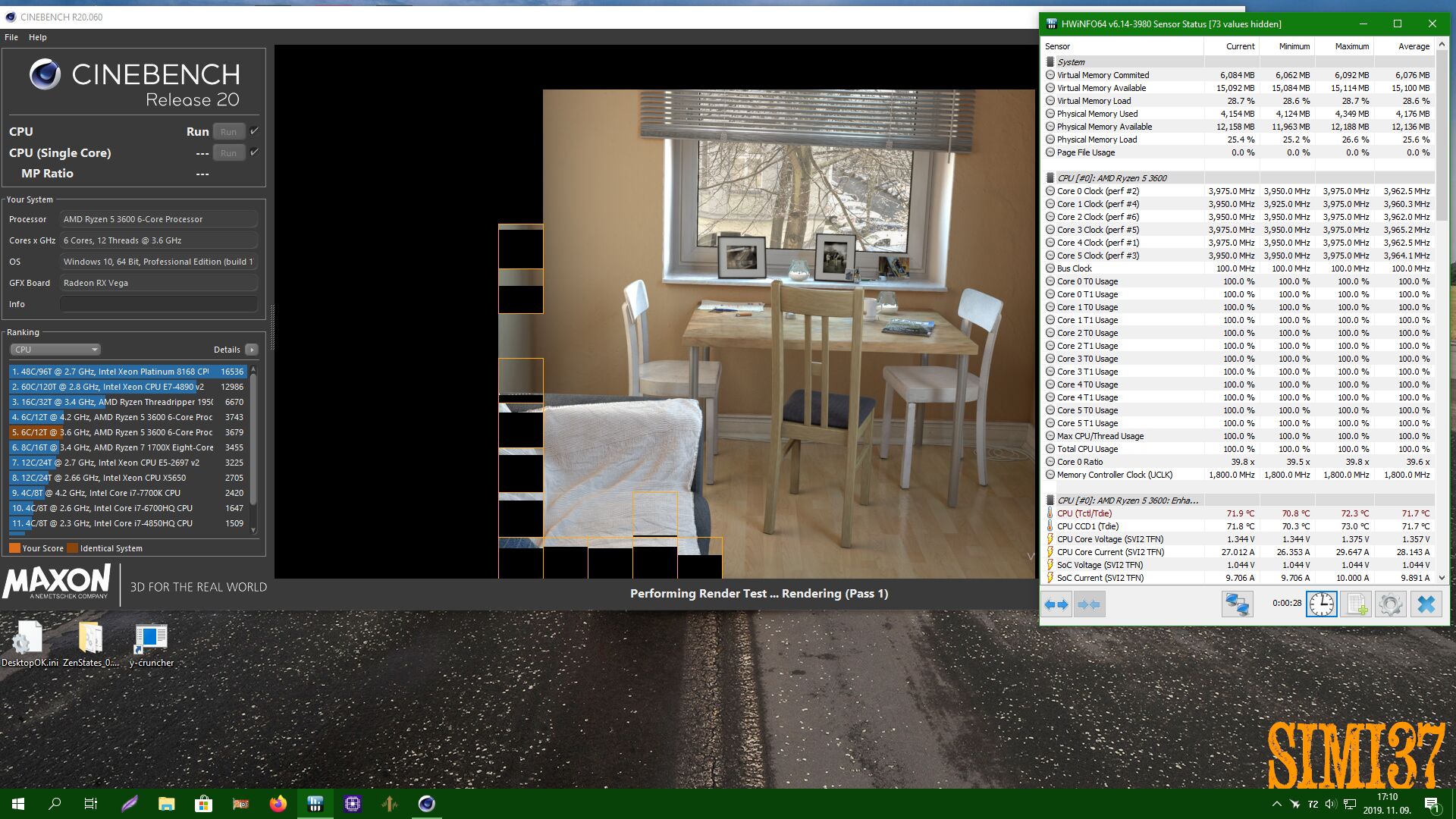

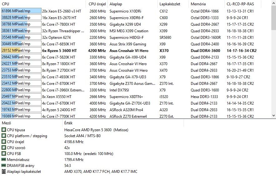

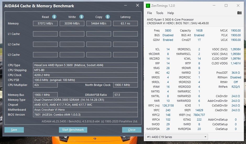

Na akkor a mérések. Az alaplapra a legfrissebb bios van leszedve. RAM egyelőre ez lett.
Még egy picit lehetne feszesebb, de ma eleget szórakoztam vele már. Nagy változás már nem lesz. Lemértem a procit úgy, hogy nem piszkáltam és úgy is, hogy belőttem minden magot 4,2-re.CB20 menet közben, látszik hova boostol.
1 szálast is elkezdtem ott 4150 MHz-en stabilizálódott az órajel. -
