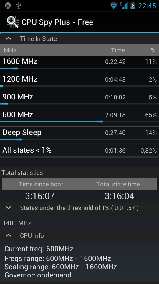

Más: most végeztem egy rövid kis tesztet, töröltem a CpuSPY előzményeit, és elaltattam a telót. 7 percből összesen 2-t 600 MHz-en, 5-öt pedig mély alvásban töltött. Lehetséges akkor, csak egyszerűen sokat használnám a telefont így az elején?

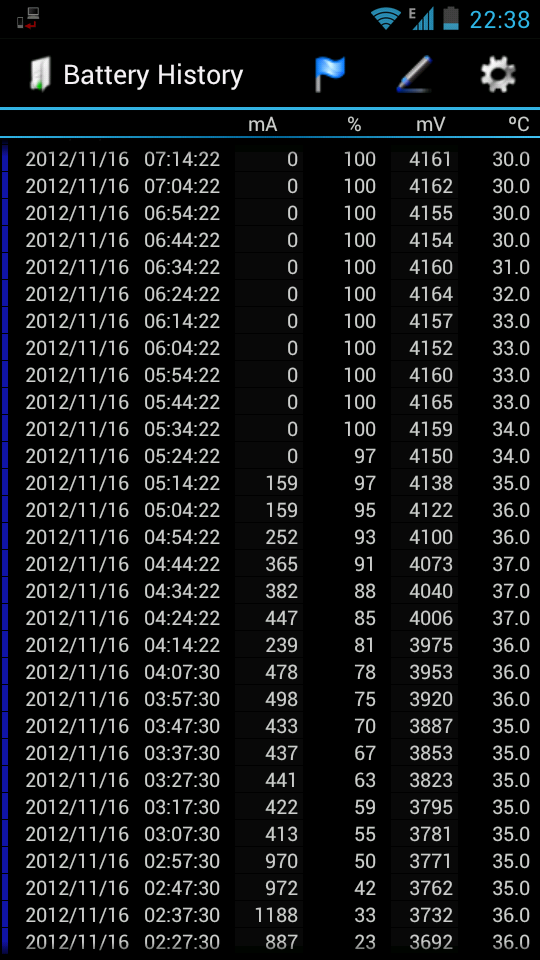

#3783
No, hogy legyen egy képünk az egészről:
Egyik este 23% körül tettem fel a telót töltőre 2:30 perckor. Nyilván hozzá sem értem, mert aludtam, és így ezt produkálta:
3 óra alatt sikerült felérni 100%-ra :\
Egy hibamentes magyarázat lehet a problémára, azt pedig szerintem a CPU Spy magyarázza meg:
Rövid intervallum, de hosszabbnál is ilyen volt.
Ezek szerint, valami ébren tartja. -

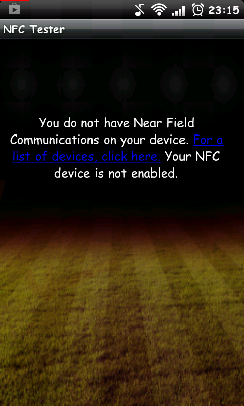

#3539
Nálam B04-en is fut az NFC szolgáltatás, gyári feladatkezelővel mutatja, le sem lehet állítani vele, a BT menüben viszont nekem sem jön elő az érintéssel párosítás menüpont, úgy emlékszem ez B03-nál sem volt ott nálam. Szvsz akkor lenne értelme ennek a szabványnak, ha lehetne használni fizetésre is (lásd pl. PayPass kártyák), vagy tömegközlekedésen jegyként/bérletként használni (talán Japánban működik már ilyen) stb. Arra hogy két telefont összepárosítson az ember szerintem tök felesleges, a sávszélessége meg úgyis maximum névjegyek átküldését teszi lehetővé.
Kicsit visszatérnék a hívás recsegős problémához: azt tapasztaltam, hogy ha T-Mobileost hívok, akkor az elejétől a végéig tökéletesen hallható vagyok a másik oldalon is (több perces hívásoknál is), viszont pl. ha édesapám hív (Telenoros) akkor a hívás elején pár mp-ig nem érti mit mondok, és közben is néha előjön a probléma, sőt, néha én is rosszabbul hallom őt, és a saját hangom is visszhangzik a másik oldalról (nem volt kihangosítva). Szerintem ez inkább hálózati probléma lesz.

#3517
Van két nfc-s telefonom, de nem sikerült átkülden GXI-re semmit..., érdekes,h a feladatkezelőben benne van, sőt az antenna kivezetés helye is megvan, csak le van vakítva (hátlapon). Térerő gondom visziont nekem is van/volt, olyat csinál ha asztalon van 1 indikátor világít, bekapcsolom a wifit elkezdek netezni és egyszercsak ki x-el és pirosan villog 1-2 mp-ig majd újra van, és ezt eljátsza úgy 20-30 mp-enként. Ahol kicsit jobb a térerő ott csak térerőt vagy még azt sem veszít. Tehát mintha a wifi bezavarna a radio antennának.
