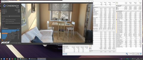

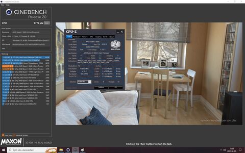

carl18
CJ4567 #38613 üzenetére
A 3100 pont 3600 all core órajelen jött össze 0.9 voltal, tegnap este.
Csak közbe futattam a 1.16 voltos 4,2 ghz tesztet, és teszt közbe csináltam a képernyőfotot hogy látszodjon a fogyasztás.
Az előző tesztet meg elmentette a program, azért mutat 3100-at.Nekem a múlkor R20-be 3800 pont is meg volt, most valamiért csak 3775 pontot kapot. Kicsit lehangoló
A gyári feszültségek után a processzor miután alul feszeltem 5-10 fokkal hűvösebben járt.Ac Odyssey meg elég cpu heavy game, már van 16 órám benne. Sose fagyott ki meg semmi, próbáltam más játékokat is.
Watch Dogs 2 is jól pörgeti a procit, annál se volt még semmi anomália.
2 hónap, sose volt kék halál meg semmi.
Akkor volt lefagyás mikor offset voltage-el feszeltem alul, akkor Cinebench se futot le egyből kifagyott.
Alaplap B450 Strix
Szóval találtam a procinak manuálisan is meg lehet adni fix feszültséget. Ott mentek szép lassan egyre lejebb, nekem a lényeg hogy meg legyen a 4200 mhz all core-on. 1.25 voltról indultam, és mentem lejebb lejebb. Végül eljutottam 1,16 voltig, ott stabil volt és 5-6 fokkal hüvösebb is. Utána már nem volt kedvem pár minimális feszültségért tovább menni. Ez volt 2-3 hónapja, így mondtam sikerült egy jó sebbeségét és alacsony feszültséget találni ami még sose produkált még kifagyást, se gondokat.De amúgy az én gépem én használom, ameddig nem fagy nincs gondom.
Aidának utána néztem, a program hibája. Biosba meg van a 12 volt, szóval ezért használok mellé cpu-z-t s.
De én feladom, gondoljatok amit akartak. Én használom, ha egyszer véletlen kifagy, majd kap 1,16 volt helyet, 1,17-et.De kétlem lesz erre példa.
Chaser
legenda
CJ4567 #38616 üzenetére
ha ez 4,2-es érték az nagyon karcsú lenne valóban, de előtte ez volt:
"1.16 volt mellet a 4200 órajel alatt a Cinebench R20 10X lefút és 3850 pontot kap, azaz terhelés alatt is megtartja az órajelet."
cb20 60w passz, ott az volt az érdekes, hogy "100%-on annyit eszik", amiről nem derült akkor ki, hogy mi adja a 100%-ot -
