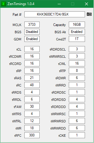

Nálam egyébként ez stabil már több hónapja, 1,32V beállított ram feszültséggel:
Biztos lehetne még rengeteget finomítani rajta, ez a kit Z390 lapban 4000Mhz felett ment CL16-on, de a rossz próbálkozások utáni macera nem hozta meg hozzá a kedvem. -

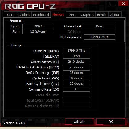

mielott lementettem, meg olvashato volt XD
de ez igy tenyleg fosh...
Szerintem azert sem szerencses nagyon megtuningolni egy 2 oldalas ramot, mert a ramchipek egymast melegitik. Persze ez nem zarja ki, hogy nem lehet huzni oket, de pl az e-die micron nagyon haklis a homersekletre...
