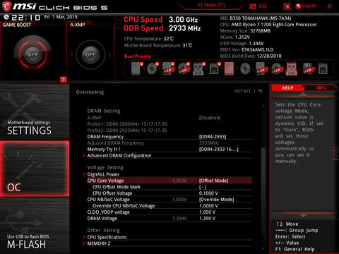

BullKoxa #33370 üzenetére
nem egy nagy varazslat, ha a biosban van offset ( asszem csak az Asrocknal nincs ), akkor kell neki minuszos offsetet adni. a regebben feltoltott kepeim kozott talaltam egyet, amin rajtavan mi a stajsz.
** egyszerre csak 1 lepcsot adj neki, es mindenfele tesztekkel merd, hogy mit hoz. Mert van az a minusz, ahol stabil marad, viszont teljesitmenyt veszit. Illetve ha sokat veszel le, akkor idleben fagyni fog, MSInel a 'DigitAll power' alatt erre van az "undervoltage protection" pont.

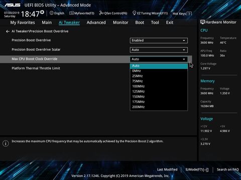

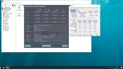

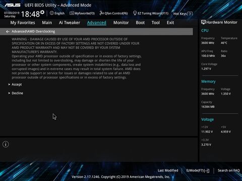

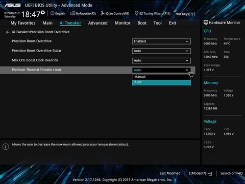

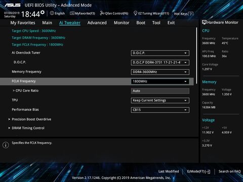

Nagyon jól megy a 3xxx ryzen is az x370 lapokban.Kettőben próbáltam ki /ASUS X370 PRO ,ASROCK X370 KILLER SLI/ .Lassan két hete megy benne /ASUS/ R5 3600 .Előtte r5 2600 az előtt r7 1700 .Nagyon sokat változott és gyorsult és ennél már nem látom értelmét biosban túl húzni.Van rá lehetőség ki is próbáltam ,de azt kell mondjam gyári beállítás a nyerő.Való színű majd még itt is lesz nagyon sok javítás a biosokkal ahogy az első második gennél történt ,és itt ajánlom minden kedves fórum társnak türelemmel legyenek AMD nem alszik és két hetente fogja dobálni az új biosokat / persze ez inkább az új lapokra értendő x570/ ,de a régebbiekre is fognak finomítani majd.Szóval asus lett a nyerő egy kicsit komolyabb lap /beállítás terén mint az asrock/ A memória kezelés teljesen jó ,most 2x8g patriot viper 3733 cl17 ram van mellette és 3800 cl 18 al is megy persze felezett fclk beállítással .Itt már nem igényli a ramnak a több feszt mint az elődöknél / 1-2 gen/ a gyártó szerinti 1,35v be éri .Most nálam 3600 cl 16 megy és érdekes amit AMD ajánlott 3733 cl 17 azzal nem megy feljebb igen ,és ezért is mondtam hogy türelem kell a biosok majd orvosolják.Felrakok egy pár bios képet LEON 77 fórumtársnak ,neked láttam hogy ugyan olyan lappal vagy mint én.HW infó képen a hőmérséklet eredménye 4óra használat után még a gyári beállítás mellett se melegszik túl egy majd 30 fokos 10 emeleti panel lakásban az átlag hő
