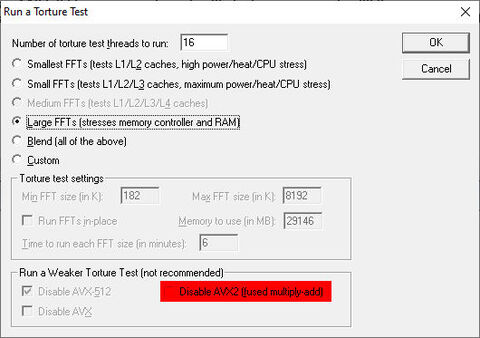

1. eset : fix feszen mit vagy inkabb miert offsetelsz ? szamold ki mennyi ofsettel, oszt allitsd oda direktbenarragondoltam, hogy a prime avx(2)-val/vel futott vagy sem ? az inditas elott lehet tiltani.

EDC:90ASzerintem először a PPT-n emelj egy minimálisat, mondjuk 100 Wattra, többit hagyd úgy. Futtass egy Cinebench tesztet, közben nézd a HWinfo-t, hogy az EDC és a TDC maxon van-e. Ha igen, akkor emelj rajtuk mondjuk TDC-re 5, EDC-re 10 Ampert, indítsd újra, ismét Cinebench és nézd meg a boost clockokat, valamint, hogy kihasználja-e a fenti értékeket rendesen.
Nézd közben a feszültséget is, valamint a hőmérsékletet, valamint mindig hasonlítsd össze a Cinebench 20 eredményeit a korábbi beállításokéval.
Ha 4200 fölé fog így boostolni, és nem forrófejű, akkor nyert ügyed van.Persze érdemes egy allcore OC-t is nézni, valamilyen biztonságos, 1.3V alatti feszültséggel, vagy akár CTR-t futtatni.
Ha meg vannak a beállításaid, akkor Prime95-tel, vagy OCCT Linpack-kal teszteld le a stabilitást. Ha stabil, akkor jöhet a voltage offset. Ott se indíts nagy értékkel, mondjuk -0.025V körüli kezdésnek jó. Amíg stabil a gép, a Prime nem dobál számítási hibát, addig tudod csökkenteni. OCCt azért jó, mert a WHEA hibákat is nézi a Windowsban.
