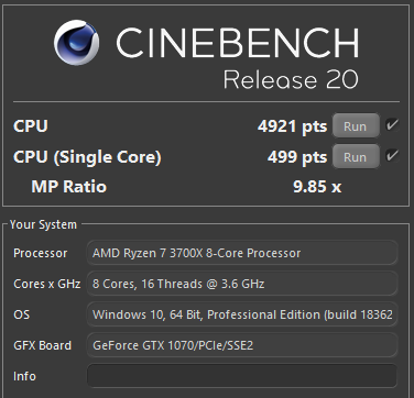

(#8452) Alpi. - tehát a magyarázat... de akkor egy jó lapban, jó hűtéssel miért áll meg 4125Mhz-nél ahelyett, hogy a gyárilag megadott 4200Mhz-et elérje?
(#8455) RECSKA - szerintem a válasz egyszerű: a tesztben szerepel az adott CPU gyári órajelen, és a hozzá tartozó referencia érték is. Ja, és 3600Mhz CL16 RAM KIT voltmellette, szóval ez nem eredményezhet gyengébb teljesítményt.
Kvázi azt kellett volna hoznia tuning és bárminemű hókuszpókusz nélkül. Nem? A 8700K-k pedig irreleváns, nem is értem hogy kerül ide. -
