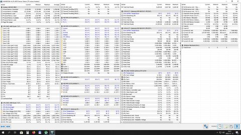

NUC126 mi lehet HWINFO64-ben? 3 hőmérséklet értéket ír rá. Ebből 2 szenzor 125C és egyet 111C. Ezek az értékek egyébként nem változnak.
Atish19
Köszi. Szinte biztos vagyok benne, hogy nálam fals értékeket mutat. Este játszottam pár órát és felraktam mellé az Afterburnert. Ez teljesen reális értékeket mutat. 55-60C fok körül mozgott 60 fölé nem is ment. Hátul pedig csak enyhén langyos levegőt fújt.
