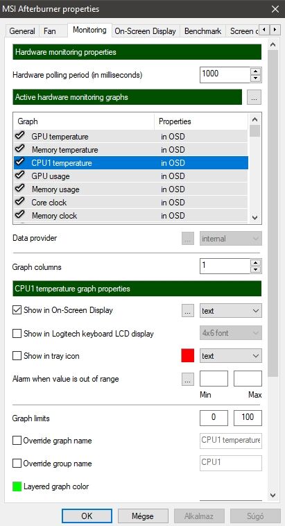

Ab-nek nincs Osd-je, RTSS-sel megy. Azzal meg kompatibilis többek közt Hwinfo is.
Egyszerűbb volt egy videot felvennem erre is, mint leírni. -

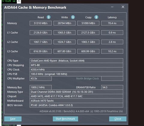

Képed alapján ez lett volna a következő ajánlat, hogy próbáld meg a bios frissítést. Már több új AGESA kód is kijött, a lapon még egy jóval régebbi van.
Sirandrish #3255 üzenetére
gondolom innen kell a 07.31-ei.

Sirandrish #3250 üzenetére
Tedd fel a legutolsót (3.60).
Abban már 1.0.0.3ABB AGESA van ami ezeket a WHEA hibákat javítja.
szerk: ja és a legfrissebb chipset drivert is tedd fel. -
