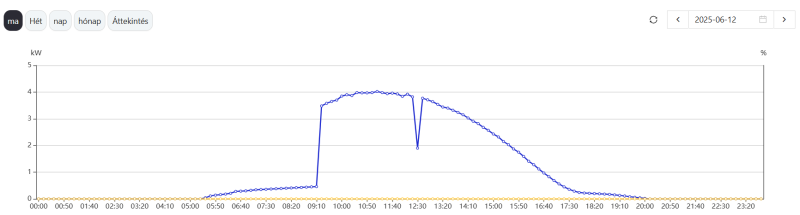

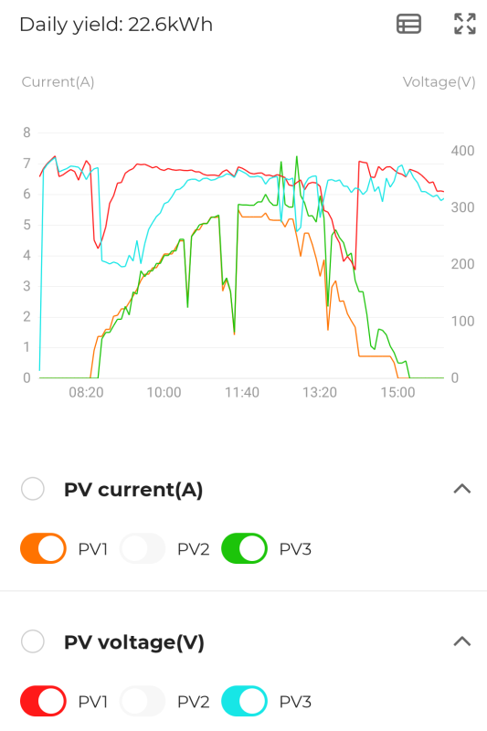

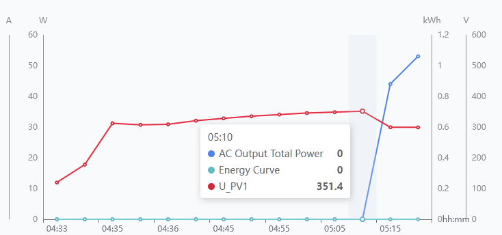

Nekem az alábbi egy pár nappal ezelőtti termelés feszültség/áram diagramja.
Sungrow, sajnos webes felületen átláthatatlan, mobilról még használható...Három string van, PV1 és PV2 egy MPPT, PV3 Deye optimalizálóval van.
PV2-t nem rajzoltam fel, az azonos feszültségű és kicsit rosszabb áramú, mert van felette egy vékony vezeték, ami kicsit visszafogja, de nem vészesen.Tehát két azonos string, a piros feszültség és narancs áramgörbe az optimalizáló néklüli, a világoskék feszültség és zöld áramgörbe pedig az optimalizált string.
Nap elején a panelek egy része még árnyékban van az optimalizált stringen, eddigre az optimalizálatlan string már árnyékmentes.
Az áramgörbén látszik, hogy a panelek árama megvan, feszültsége még sokkal alacsonyabb a másik stringnél... vagyis az optimalizálókon átmegy az árnyékmentes panelek árama.
Ahogy megyünk előre az időben, a string-feszültség egyre emelkedik, az áram viszont fedésben marad az optimalizálatlanéval, vagyis a napos panelek árama és feszültsége is megvan (jó munkapontban termelnek), és, ahogy bújnak ki a panelek az árnyékból, úgy emelkedik a string teljes feszültsége, amíg el nem éri az optimalizálatlan stringét úgy 11 óra körül.Utána itt most végig jobban termelt az optimalizált, de látszik, hogy időnként más munkapontra áll be - itt van, ahol alacsonyabb feszültség, de nagyobb áram van a stringen, összességében hasonló teljesítménnyel.
Szerintem ez az elvárt viselkedés, gyakorlatilag rendesen teszi a dolgát.

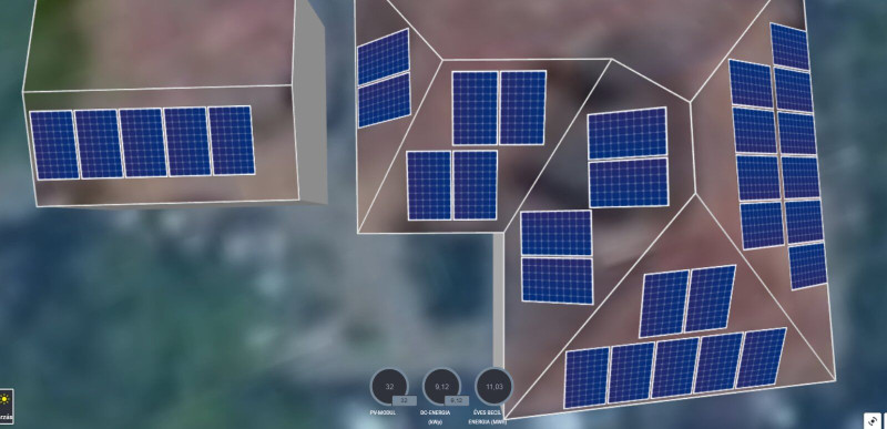

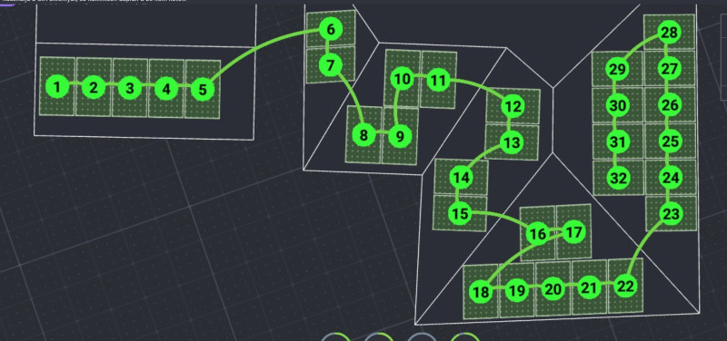

Ide berakom az én tetőmet (három tájolás, 4 féle dőlésszög):
Mivel a konverzió nagy része a paneleknél történik, az inverternél pedig kevesebb, így csendesebb/hűvösebb mint egy sima inverter.De azért van pár dolog ami szerintem nehezebben tesztelhető, illetve később jön elő:
A panelek nem egyformák. Sima string inverternél a leggyengébb panel határozza meg a stringet (eleve nagy egy gyári szórás is, 5% a spec alapján, de mérve is 1-3% simán van még raklapon belül is), az optimalizálók ez a problémát megkerülik. Ahogy öregszenek és koszlolódnak a panelek, egyre jobban nyílik az olló.Van homogén napelempark is optimalizálóval ami öt éves, ott is látszik hogy már elég jól kijönnek a külömbségek az egyes paneleknél, de azt nyílvános fórumra nem teszem ki, mivel tiltja a szerződésünk.
