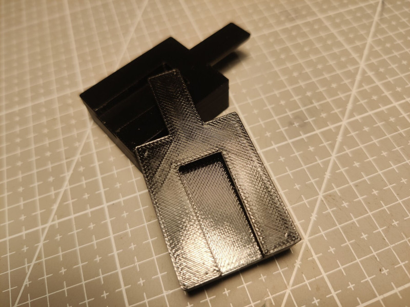

Ismét kudarcba fulladt a Star Warsos nyomtatás, de most már azért látom hogy mi a gond. Eleve rossz a modell, vagyis ez inkább gyantás nyomtatóra való modell. Most nem ecsetelem a miérteket. Persze mindent ki lehet nyomtatni, de ez a modell nem FDM nyomtatóra való. Eddig auto supportra hagyatkoztam, na ez hiba volt. Holnap (ma) megpróbálom egyedi beállításokkal és supporttal kinyomtatni. Csak is azért, hogy legyen egy ilyen modellem.

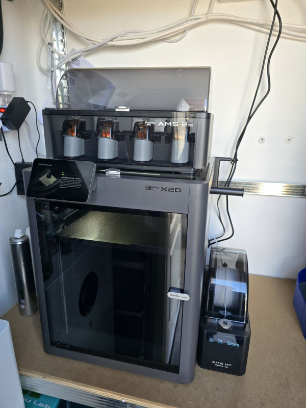

A P1S combo elvileg AMS-sel érkezik, nekem AMS2 pro van.

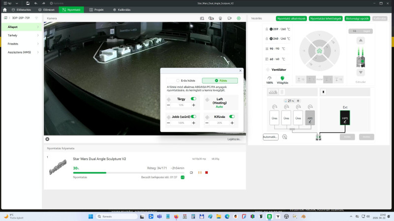

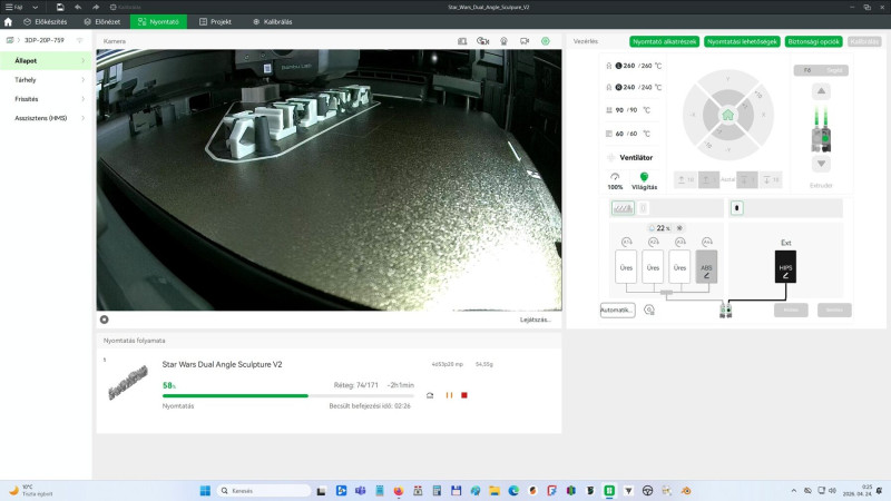

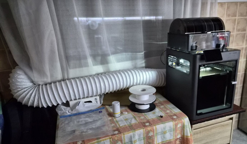

Megy a Star Warsos modell nyomtatása. A képeken látszik hogy a modell ABS a support filament pedig HIPS. Eddig jónak tűnik. Jelenleg a káros anyag elszívás megy 20%-on az ablakon keresztül ki nektek is.

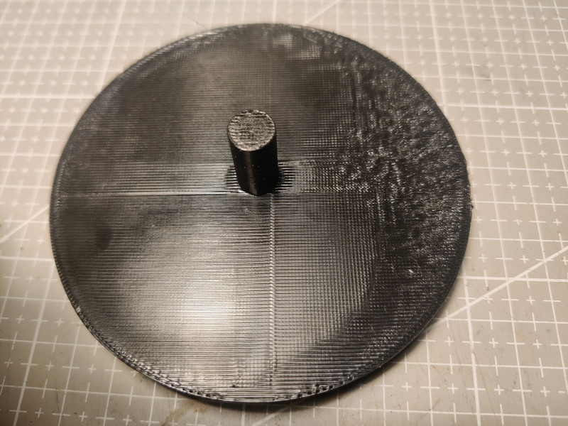

#14221

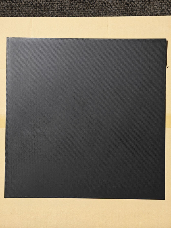

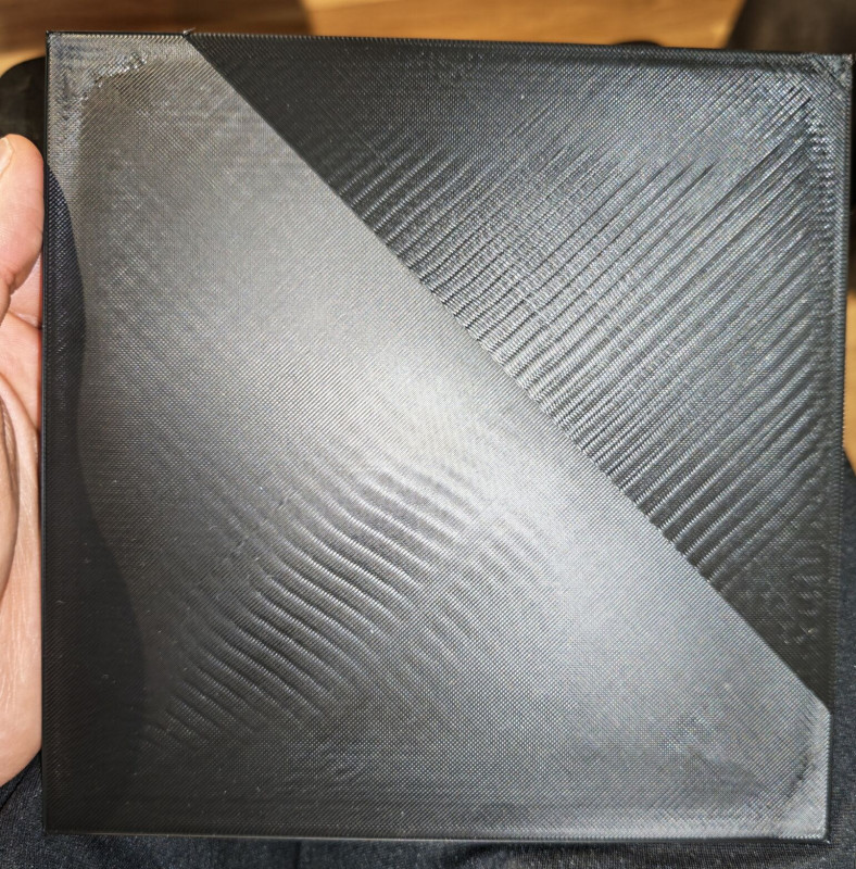

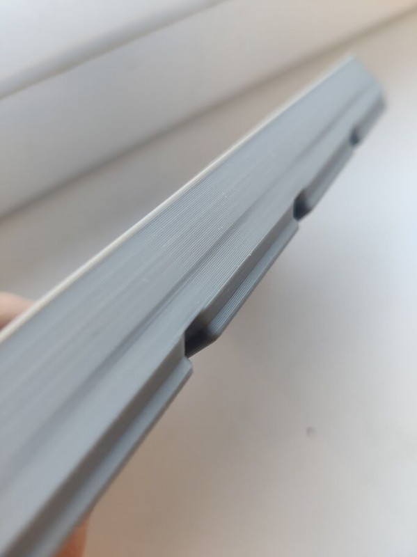

Akkor még visszább veszem a flow ratet. Kalibráció után 0.92 volt a sunlu amit keveseltem ezért kicsit feljebb toltam 0.95-re.
Csak akkor is érdekes számomra, hogy kisebb tárgyakat gond nélkül nyomtattam eddig...
Közben már szárítom a filamenteket, hátha az is közre játszik. -

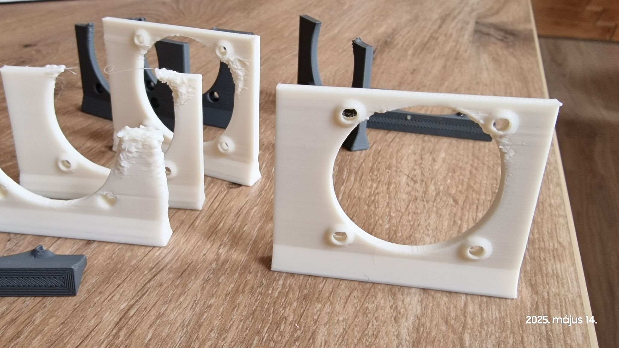

adam0602

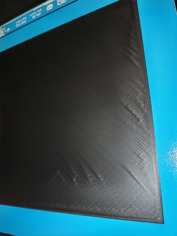

Teljesen elvesztem, remélem valaki tud segíteni...
P1S nyomtató, eddig kisebb tárgyakat nyomtattam amik nem terültek el ennyire így nem tünt fel a hiba.
Kb. 90 óra van a gépben, plate takarítva rendszeresen mosogatószerrel. Jelenleg Biqu frostbite van benne, de a gyári textured pei-n is ugyan ez a hiba jelenség. Sunlu pla+ 2.0 filament és bambu lab pla-val is fent áll a hiba. Szóval nem plate és nem is filament szerintem.
Komplett hotend csere történt gyári bambu edzett acélra és Biqu edzett acél extruder gear is került a gépbe. Csavarok meghúzva, majd teljes kalibrálás történt, csak ezután jött ez a nyomtatás így a gyári alkatrészekkel nem tudom, hogy fent állt e hiba, de gyanítom hogy igen... Eddig a cold pullt próbáltam megoldásként, nem javult a helyzet vagy csak nagyon minimálisan.
Első rétegnél csak a szélein jelentkezik leginkább, aztán az egészen egyre rosszabb rétegről rétegre.
