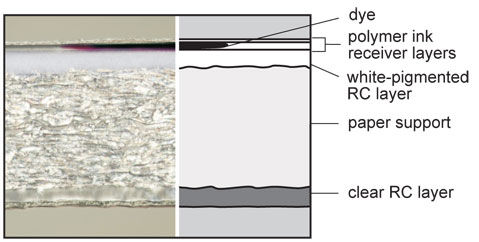

A fotópapír speciális bevonattal rendelkezik, úgynevezett coated papír.
Viszont a hagyományos fénymásoló papírok nem rendelkeznek ilyennel, a vízbázisú tinta leszivárog az alsóbb rétegekbe, a kép sem nem lesz annyira élénk, sem annyira éles. A papír rostjain szépen végig fut a tinta. Ha sok kerül a papírra, akkor még a túloldalon is megjelenik.Amikor a nyomtatón a fotópapírt választod ki, akkor a nyomtató a fotópapír képességeihez igazítja a festék mennyiségét is. (A sima lap, vagy egyszerű karton papír, nem tud annyit festéket felszívni. Csak feleslegesen eláztatná azt.)
Tehát ez elsősorban nem beállítás kérdése, hanem papír kérdése. És a papírhoz igazítja a nyomtató is a festék mennyiséget. Az illesztőprogramon múlhat mennyire lehet ezt felülbírálni, vagy fals beállítással rászedni, de attól még nem fog a papír több festéket precízen magába szívni.
