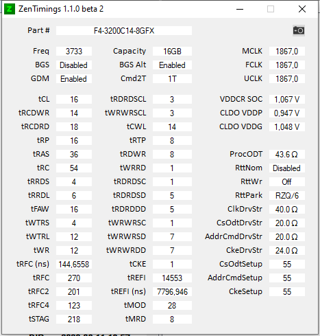

Egyébként most már tényleg nem sok lehet benne. Értem ezt egy végletekig kimaxolós setuphoz képest. Bdie-t 24/7-re amúgy is elég nehéz csiszolgatni egy pont után. Elég nehéz ic az imc-knek és van egy szint, ami úgy tűnik fullos, mert mindent bír, (szinte) de aztán valami meg gyönyörűen bedönti.
Alpi.
Ha nem is mutat nagy javulást, most inkább nyitott a setup, hogy egy jó helyzetben, profitáljon a DR-ségéből. Nameg "ingyen volt" ! Úgy értem, nem kellett sem kínlódni sem feszt emelni, stb.
Egy tWTRL : 8-at és a tWR 14 helyett mondjuk 12-t még meglesnék.Előbb utóbb csak sikerül instabilizálni !
Alpi.
A tRRDL : 8 sztem szintén teljesen fölöslegesen van túllazítva. Ha tRRDS : 4 + tFAW : 16 -al, akkor a tRRDL -nek teljesen fölösleges 8-on lennie. Sztem vedd le azt is 4-re, ha nem teljesen stabil, akkor 5-re emelve javítható. Tippre jó lesz 4-en.
A másik a tRTP : 12 Tudom, hogy mindenhol a tRTP kárára súlyoznak (a tCWL - tRTP - tRDWR kapcsolódik egymáshoz), de igazán sosem értettem, miért. tRTP-re sokkal inkább szükség van, mint pl. a tRDWR-re. Ha valamire adni kéne, én tuti a tRDWR-t emelném inkább, de Nálad a tRTP : 12 + tRDWR : 8 sztem simán elbír annyit, hogy behúzd 8 - 8 -ra. tRTP-t 12-ről 8-ra, a tRDWR meg marad 8-on. Szinte biztos vagyok benne, hogy ez isjó lesz így. Ha esetleg mégsem, akkor is inkább egy tRTP : 8 - tRDWR : 10 -et próbálj meg. -

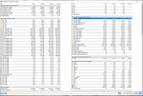

MPowerPH: Igen. HWinfo effective clock mutat valami hasonlot. Szerintem feszkót is visszaveszi legalabbis a fogyasztas nem jelentosen több all core oc eseten mint normal allapotban. Adaptive offset nem tudom mi.Itt csak sima offset van szerintem.

Bozont: az már sok szerintem, elméletileg Aida/HWinfo mutatja ha throttlingol. Enyémet sosem láttam még.
