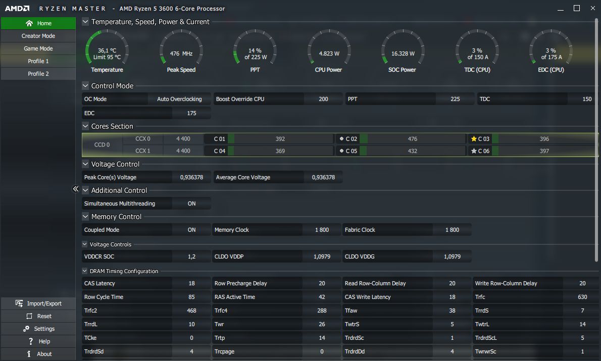

Jó közben manuálisan beállítva a calculator javasolt értékeit már így fest az ryzen master, ez már így gondolom megfelelő.

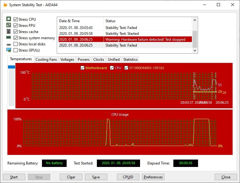

Na jó én még ilyen hardware fail hibát is kapok aidában. Meg egyszer volt egy kékhalál is. Mi a fene van ezzel a géppel?

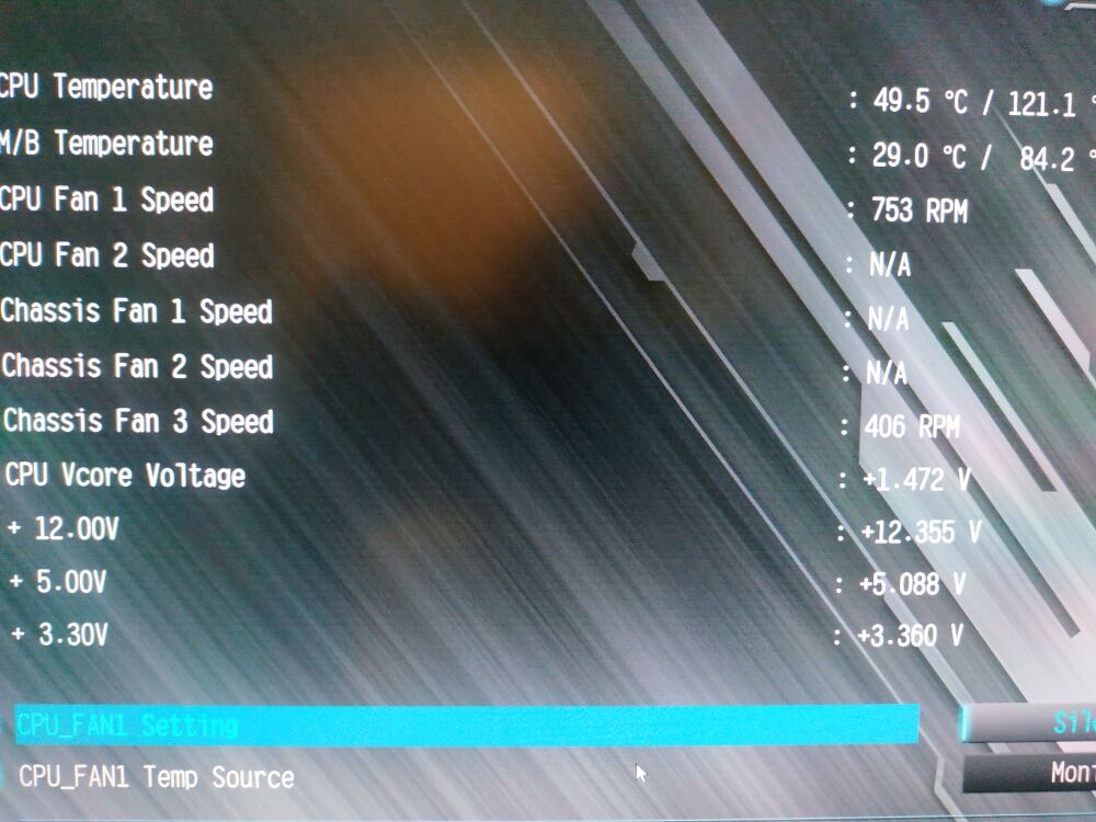

Hát oké, túl nem melegszik a proci, de viszont ez rendkívül zavaró, hogy terhelésnél elkezd ordítani a ventilátor. Ezzel csak úgy tudok kezdeni valamit, ha leveszem manuálisan a fordulatot? A régi athlon x4 860k-nál tudtam könnyen csinálni egy venti profilt, de ott eleve nem történt olyan hogy terhelésnél azonnal 60 fokos legyen a procim, sőt sose volt annyi pedig túlhajtva is volt. Az normális, hogy az uefi 1,472v-os vcore feszültésget ír? Nem alacsonyabb ennek a gyári feszültsége?
