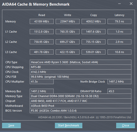

Na azt sikerült kiderítenem hogy az aida és prime az tényleg a ram beállítása miatt áll meg hibával, ha betöltöm az xmp profilját. Ha viszont azt nem töltöm be akkor csak 2133mhz-en jár, úgy stabil. Viszont ha manuálisan állítom be ezeket az értékeket akkor is hibázik. Ez utalhat arra, hogy hibás a ram, vagy egyszerűen csak valami más beállításokat kéne neki találnom, tud valaki segíteni mivel is kéne elsőnek próbálkoznom? Techpowerup-on van egy calculator ezzel kéne nekem valamit számolgatnom? Ja meg ezeknél hogy kell pakolgatni a foglaltba a modulokat dual chanelnél? Régen úgy tudom, az 1. és 3. modulba kellett rakni így én ebbe is így raktam, jól van úgy? Egyáltalán befolyásol valamit?

Az xmp beállításokat hogy kell megfelelően beállítani? Betöltöttem vele az xmp profilt, mert alapból 2133mhz-en indult, xmp-vel 3000mhz-en és az időzítéseket is jól lőtte be meg a feszültségét. A ram befolyásolhatja a cpu hőmérsékletet is? -
