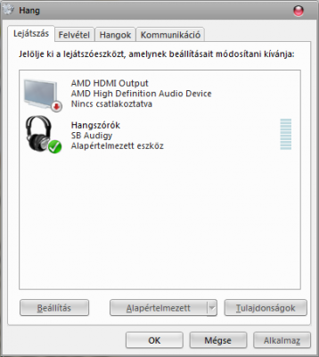

Szabo.Peter
Ez az ARC számomra is dilemma, akárhogy állítgatom a TV-t és az erősítőt (van hogy kiírja hogy RIHD on, még sincs hang..) csak optikán keresztül tudok hangot varázsolni...
A videokártyával kapcsolatban pedig, csak akkor mutatja aktívnak az AMD HDMI kimenetet, ha aktiválva van a rákötött TV is mint képernyő..(???).
Egyszerűen nem tudom mivel magyarázni a dolgot, ebből a szempontból szívás az AMD, mármint a CCC miatt, amit nem érzek túl használhatónak.. (pl semmilyen menüpont nincs a HD audioval kapcsolatban). -
