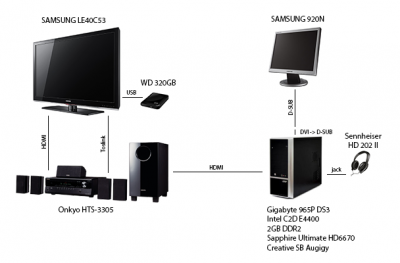

Remélem van itt néhány hozzáértő, mert lenne néhány érdekes problémám
A csatolt képen látható a felállás.Tudnivalók:
- A TV-t és az erősítőt HDMI-vel és optikával is össze kellett kötnöm, mert a TV-n a HDMI sajnos csak input. Érdekes viszont, hogy a TV távirányítójával tudom vezérelni az erősítőt HDMI-n keresztül...
- Eddig a TV belső médialejátszójával használtam egy külső HDD-vel, ami egyébként kiválóan működik
- Néhány nem támogatott formátum, és az örökös másolgatás miatt viszont elhatároztam hogy HDMI-vel összekötöm a PC-met a rendszerrel (új VGA vásárlás), így ugyanolyan minőségben (full HD, 5.1) közvetlenül a PC-ről is lehessen filmezni és zenét hallgatni (korábban csak egy RCA-val volt összekötve), játszani, stb..Problémák:
1.: A házimozin csak akkor tudok hangot varázsolni, ha a TV be van kapcsolva, és a számítógép képe kiterjesztve rajta :S Ez igazából "szimpla" zenehallgatásnál okoz problémát (ha az erősítőt kikapcsolom, a hang jön a TV-n)
2.: Race Driver GRID nevű játék csak az analóg kijelzőn hajlandó elindulni, a TV-n hibaüzenettel leáll indulásnál.
3.: Az erősítőn nem tudom használni a dekódereket, a jelet csak PCM-ben kapom a géptől (multichannel). Ettől függetlenül működik az 5.1, de érzésem szerint a PC dekóderével, és nem az erősítőjével (ebben nem vagyok biztos teljesen..)Remélem tud valaki segíteni, előre is köszönöm!
