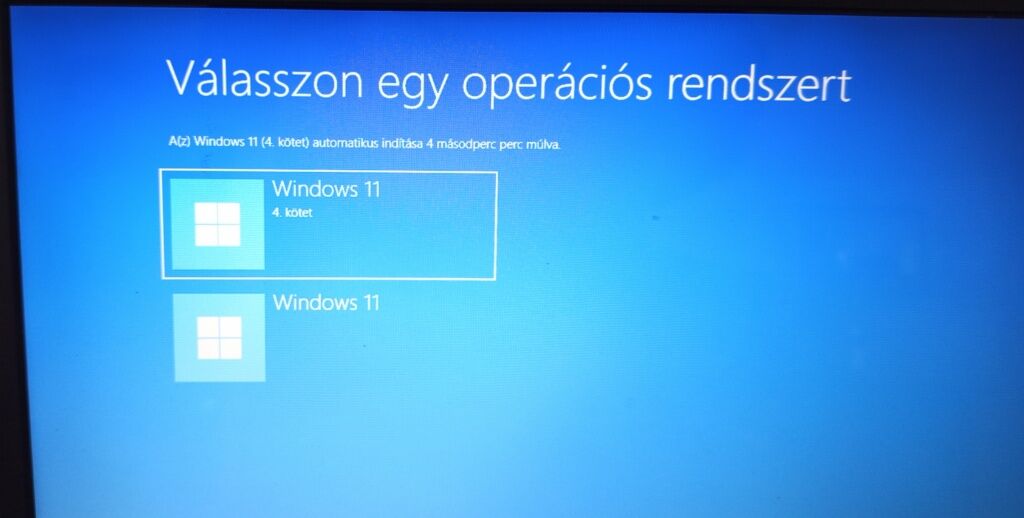

Megvolt az SSD-re költözés.
Kezdtem egy partíció összevonásával, formatálással, mert már előtte volt egy rendszer az SSD-n. Ezt az asztali gépen szundikáló Niubi Partition Editor free édition al csináltam. Aztán észrevettem, hogy klónozni is tud. Így vele vágtam bele. El is jutott valami 80%-ig, aztán valamilyen hibával leállt a művelet. Gondolván, hogy a rendszer felkerült, a többit meg csak elvarrom, betettem az SSD-t a laposba, de nem akart indulni telepítő lemezt kért.
Tudom, nem így kellene csinálni, s nem is így javasoltátok...
Van legális, vásárolt, számlás, win10-es telepítő lemezem, így teljesítettem a kérését. Települt is, már ott mutatkozott egy számomra nem kívánatos jelenség. Induláskor két rendszer közül kér választást. Az alsó az a klónozott elindulni nem akaró rendszer. A felső ekkor még win10-es, indul, normál. Erre húztam rá a win11 -et, gond nélkül.
Ismerve a windows.old mappa eltávolíthatóságát, a megfelelő módszerrel töröltettem. Volt egy windows.old000 mappa is, kb 60GB adattal, az is ment a levesbe. Reméltem, hogy ezzel megszűnik az induláskori választási menü, de nem.Kérdésem tehát: hogyan tudom azt eltüntetni, törölni? Hogy normál módon induljon a gép.

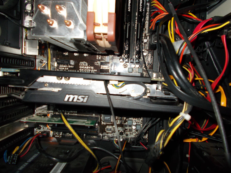

Üdvözletem!
Adott a másodlagos gépem és az abban lévő MSI Geforce GTX1060 6G. A probléma jelenleg az hogy arról a monitor a DVI-D csatiból ment a hozzá kapcsolt monitorba annak HDMI csatlakozójába, tehát DVi-HDMI kábelről van szó, és amellett van a VGA HDMI csatijára kötve a 4K TV-m. Na most most nemrég bekapcsolva a gépet nem jött kép, mondom akad HDMI kábel és lekötöm a TV-t és beiktatok egy másik kábelt, és a HDMI kábellel van kép. Így kikerült a TV ugyebár, de rákötve az alaplapi HDMi csatira ott meg van megint a TV és a monitor is, de szeretném az alaplapit újra kiiktatni és vissza a VGA-ra. Na most 3 DP csati is van a kártyán, így kérdésem az hogy inkább ugyanúgy DVI-HDMI kábelt vegyek, vagy jobb ha DP-HDMI-t rendelek.

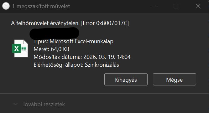

Különböző eszközök között icloud-ot használok dokumentum megosztásra, ez elég jól ment hetek óta, de most notimról ezt a hibát dobja és nagy szarban vagyok, mert elkéne érnem a doksit...
Valalami ötlet, hogy mi lehet a gond? Tegnap még rendben volt. -

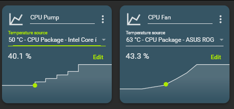

Vajon miért lehet az, hogy a Fan Control teljesen más °C-t lát a CPU package esetén?
Az egyik szám a "CPU Package - Intel Core <típus>", a másik a "CPU Package - <alaplap típusa>".Nem késleltetés, folyamatosan alacsonyabb hőmérséklet jön így.
A többi mérés, pl. Max core, Average, stb. rendben van az "Intel Core <akármi>" kategóriában, csak a "CPU Package" mér alá.

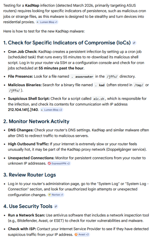

A kolléga által belinkelt "check for specific indicators" segíthet, illetve beírhatnád a routered pontos típusát, illetve a fw verzióját, akkor rá tudunk keresni, hogy úgy általában sebezhető-e, vagy már lejárt a támogatása, stb. Én azt olvastam ki, hogy meglévő sebezhetőségeket használnak ki a telepítésére, vagy default gyári jelszavakat, de maga a malware nem támad más routereket.

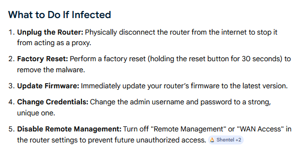

Világszerte 14 ezer routert fertőzött meg egy makacs kártevő, magyar eszközök is érintettek
Tudja valaki esetleg, hogy létezik-e eszköz arra, hogy ellenőrizzem, hogy az én routerem KadNap fertőzött-e? A Google nem volt a barátom.

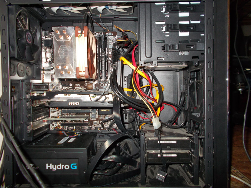

Remélem jó helyen teszem fel a kérdésem, ha nem akkor elnézést.Van egy pici PC házam amibe nem nagyon lehet már meghajtókat pakolni, csak így az elejére felcsavarozni.
Nekem viszont van egy 3.5 HDD-m amit mindenképpen használni szeretnék ezért függőlegesen felcsavaroztam a gépház elejére.
Ez így maradhat, nem lesz gond a HDD-vel?
Köszönöm.
