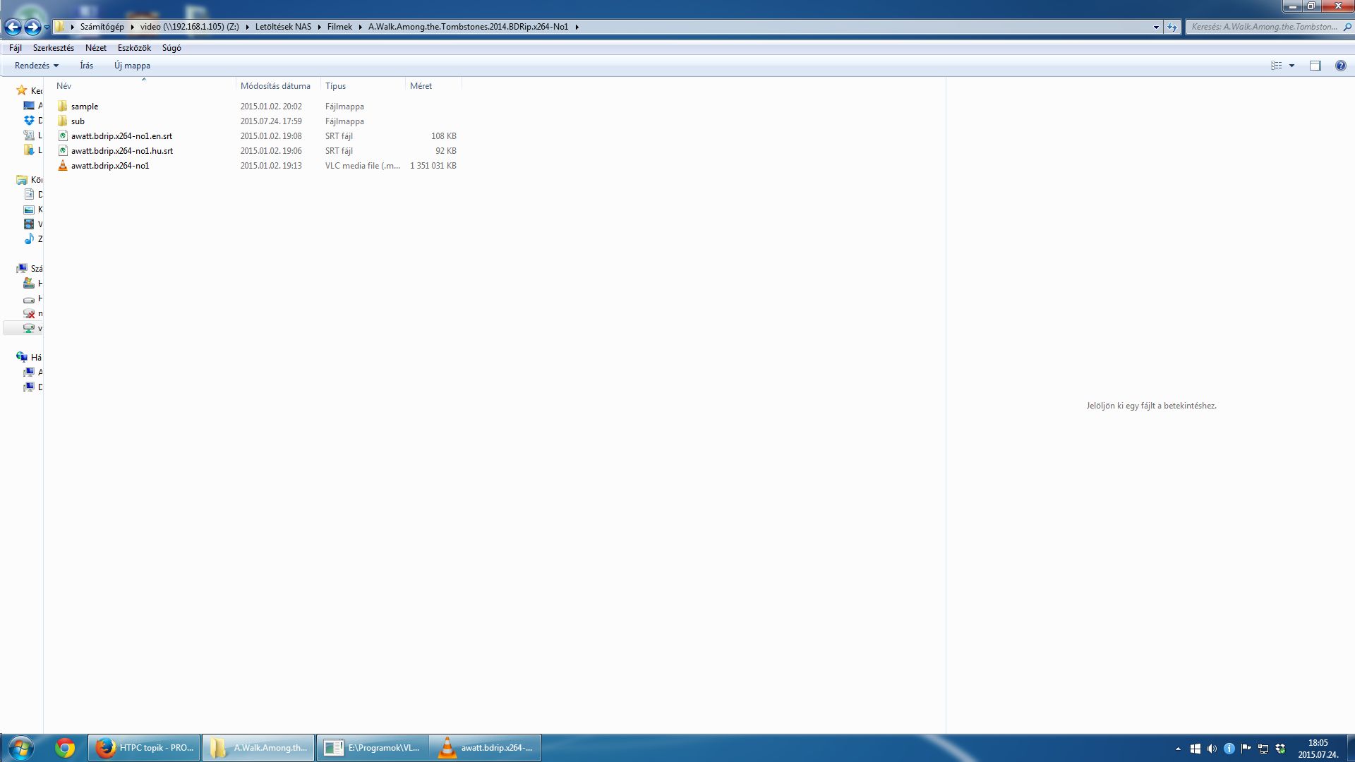

aquariusaqua
újonc
Szia,
csak van valami probléma:
Megcsináltam az átnevezéseket az ajánlottak szerint:
és mielőtt megkérdeznétek, a biztonság okából mindkét fájlt bemásoltam a sub mappába is, ahol korábban csak egy srt file volt.
Nyugaton a helyzet változatlan: VLC mindkét feliratot adja, Kodi csak az angolt.
Mi lehet ennek az oka? -
