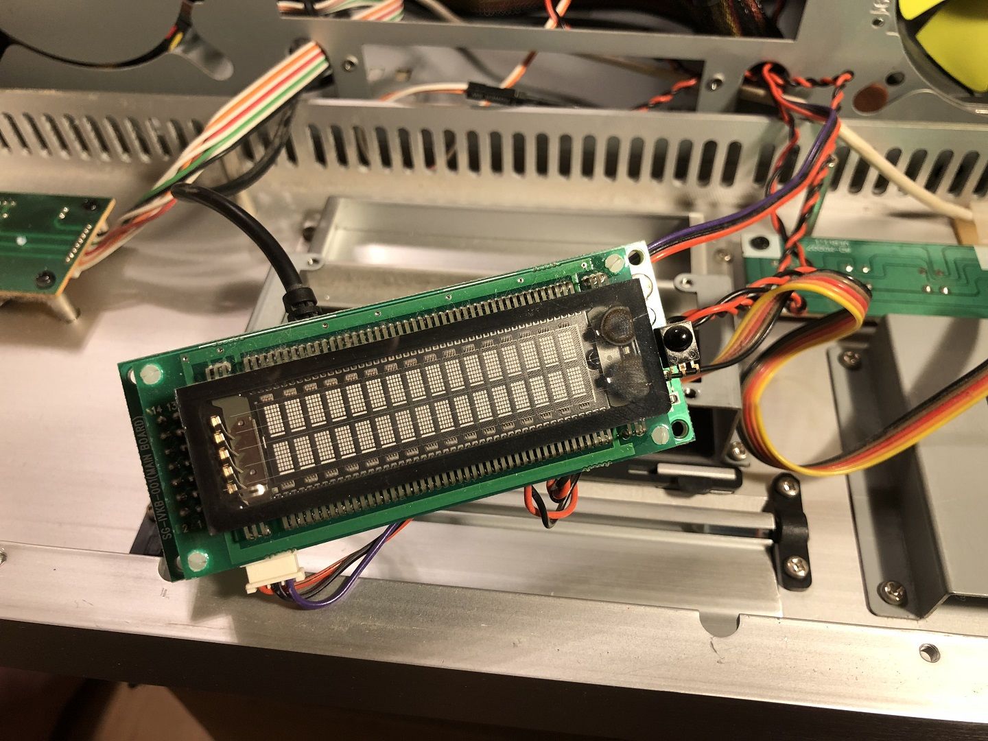

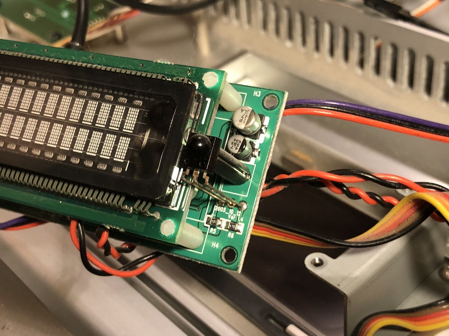

Felraktam win-t meg az iMON drivert, meg szoftvereket. Kijelző szépen megy, knob szépen megy, lehet menüben kavarogni, meg hangot állítani stb.
Távról semmi nem történik.
Táv jónak tűnik, látom, hogy kiadja az infra jelet. De más távra se reagál egyébként.
Mi lehet a baja? A bekötés szerintem jó, de nagyon nincs is mit elrontani rajta. Szedjem ki a VFD modult ránézni az infra vevőre?

Mindenképp megnézem majd, csak most linux alol meg vagyok lőve. Próbálom a távirányítást is összehozni, de nem történik semmi.
Ez alapján egyébként úgy tűnik, hogy mégiscsak van valami szoftveres dolog a visszakapcsolást illetően.

Nagyon rosszul nem lehet bekötni. Meg ugye maga a bekapcsológomb is az iMON-on keresztül van bekötve, az iMON meg az alaplapra.
Olyan, mintha egyáltalán nem reagálna a távra. Semmi nem működik a táv szempontjából.
Pedig LibreELEC alól látszik a cucc:Bus 003 Device 004: ID SoundGraph Inc. iMON PAD Remote Controller -
