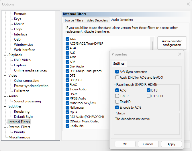

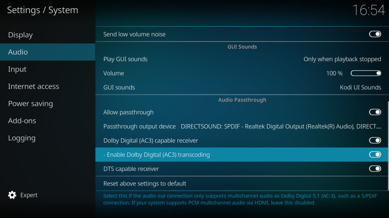

Sajnos folytatódik a Kodi-s kálvária, így kipróbálom MPC-HC + madVR kombót. clsid2 féle legújabb MPC-HC, 0.80.x LAV filterekkel, videó része megy szépen, de DTS-HD hangot furcsán dekódolja, a center meg sem szólal - Kodival tökéletes. Bitstream nem opció.
Mit rontok el? Keresések nem voltak egyelőre túl célrevezetőek.
