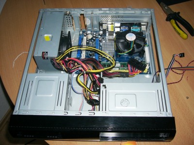

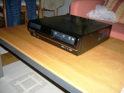

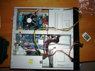

Na sikerült átszerelni a házat....
Még nem végleges, mert még kell egy pcie usb 3 kártyát szereznem, de nem kaptam az egész.. kib....tt városban, örültem, hogy egy usb3-ról usb 2.0 -ra alakító kábelt kaptam.
A tápon kívül 3 db 12 cm-s venti lett bele téve, de egyenlőre csak a két leszabályozott megy, az egyik egy zalman szabályozóval van leszabályozva, a másikat meg 5 voltra kötöttem. A harmadik is 5 voltra lesz kötve, csak elfogyott a molex átalakítóm.
A proci hűtő lamelláit kicsit át kellett fésülni, hogy elférjen az ODD ,de nem hinném hogy számítana bármit is...
Még a polcot is át kell tennem, mert nem csúszik be a gép a hátsó merevítőtől, de azt most nem volt idegzetem megcsinálni...
Szóval jöjjön pár kép...[link]

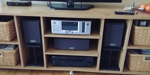

MasterMark #50278 üzenetére
Fiatal voltam kellett a pénz....
ja nem, csak amikor csináltattam a tv állványt még nem volt fogalmam a dologról, mondjuk most se sok...
De 95 %-ban csak a TV -n megy a hang....

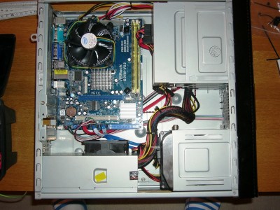

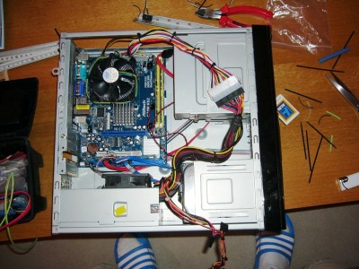

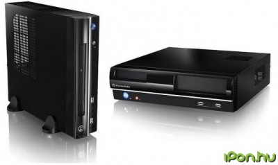

Na sikerült beüzemelni a Thermaltake htpc-t, bár nem volt egyszerű az élet.
A legnagyobb copás az volt, hogy nem ért el a táptól az alaplapi 24 és 4 tűs csati a laphoz, 5 boltban voltam egerszegen, és az utolsóba kaptam 24-s hosszabbítót, de 4-s sehol sem volt, így azt betoldottam egy döglött tápból, mert már úgy sem volt garos a táp, mert az előző tulaj, kicserélte a tápventit egy hangtalan darabra, de csak kívülre fért el, mert magasabb volt mint a gyári.
pár kép:
innen kicsit ps3-beütése van
ami még lesz, hogy a gyári intel hűtőből, csak a bordát hagyom meg, és megy fölé egy 12 cm-s halk venti a szellőzőrácsra.
