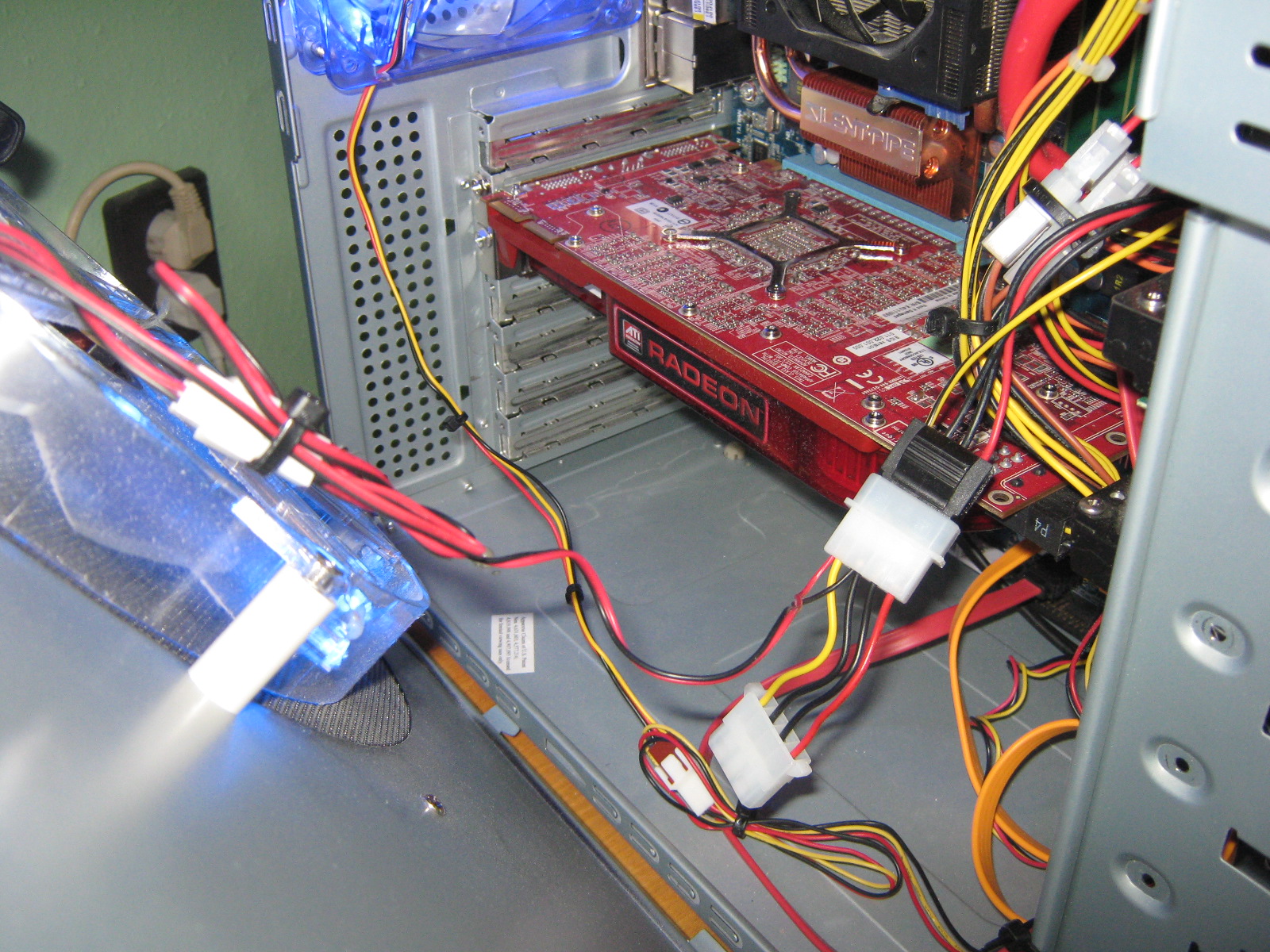

Igen, így legalább elindul a kártya és nem csak pittyeg, mint az egy 6 pines csati esetében. Mondjuk este alaposabban megnézem a tápot, mert ez egy gyári konfig, két pci-e slot-tal, és egyébként by default quadro fx-eket adnak hozzá, tehát lehet, hogy a dzsumbulyban el van rejtve egy 8 pines (vagy egy másik 6 pines) csati még, csak nem találtam...
schferenc77
A tápból alapból egy 6-os jön ki, az megy a kártya 6-osába. A másik tápcsati a kártyán meg 8-as, de 8-as nincs a tápon by default, így használtam a molexből 6-os átalakítót, amit a kártyához adtak, és ezt a 6-os toldót bedugtam a kártya 8-asába, úgy hogy ott ugye két lyuk szabadpn maradt. A táp egyébként 80Plus-os 500W-os.
schferenc77
Na, ez jó hír, de visszatérnék az áramellátásra is: tényleg két kábel kell hozzá? Eggyel próbáltam, nem indul a gép, csak bip-bip-bip...
Csatiból megy az egyik 6 pipnes rámegy, de a 8 lyukasba is csak 6 pinest tudok rakni, mert már nincs. Hozzá adtak ugyan két kábelt, ami 4 pines (igaz csak 3 fémtüske volt benne) molexet alakít át, 6 pines végűre.Szóval nem gáz, hogy 2x6 pines csatival van felkötve, de 2 pin üresen van a kártyán (a 8-asból)?
