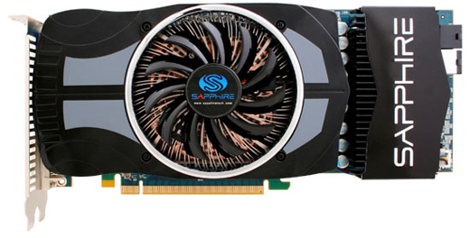

SAPPHIRE HD4890 1GB DDR5 PCIE (New Edition)
Ez a vga van a gépembe eddig szinte mindegyik 4870 és 4890 es vga volt már messze ez a legjobb ,azért van még megalapon nincs hangja magasabb furdulaton teljes terhelésnél meg jön a hangja de simán elmegy ,a vapor-x től halkabb

Na kezdjük előröl .ebből 2 fajta van
Neked ez a tipusú panel van [link]
Ebből adódóan referencia eddig irtam az akkor jó ha nem igy néz ki a nyáklap .
Amin hűtést cseréltem az nem ilyen volt ,
Ezt a tipust jobb nem bolygatni mert 6 hőcsöves hűtése és nagyon jól megoldott a VRM hűtése ,és a memória is a hőcsöves részhez kapcsolódik [link]
Ne szedd szét mert hővezető paszta csak a gpun van a memórián és a VRM 2 mm vastagságú hővezető van amit nem lehet szinte semmivel pótolni ,
A leg egyszerűbb megoldás ha csak a ventilátort cseréled le , mert az egyész hűtés cseréje KB hirtelen is 20 ezer lenne fele a vga értékének ennyit nem ér -

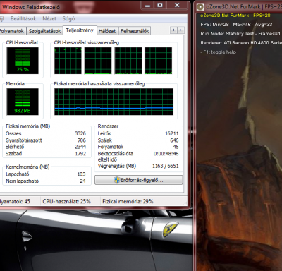

A FurMark akadása az lehet ettől is hogy csak 1 magot használ ,
Gyakorlatilag akár hova állítom akkor is akad H.A.W.X ,és állandóan teker a vinyó amit már irtam is , a Grid az teljesen simán fut full maximumon és annál is ugyan úgy teker a vinyó és nem akad , DIRT2 szépen megy addig a pillanatig ,még nem kanyarodok éleset és több kocsi is van mellettem előttem de csak kanyarban egyenesen lehet akármennyi kocsi is nem szaggat ,mindjárt csinálok egy stalker benchmark ot hogy milyen pontokat ér el ,Mi az a CPU ID ?? tudja valaki

Tom Clancy's H.A.W.X alatt és a Need for Speed Shift alatt látni nálam nagyon a DIRT2 nél látni mikor több kocsi van és kanyarodok derékszögű kanyarban , ha egyenesen megyünk és több kocsi is van nem csinálja ,és hiába veszed le a részletességet akkor is meg van .
stuttering ez nem tudom hogy mia furmark alatt nekem is jól látni ,nem tudom mit lehet csinálni ellene

nekem ez a furmark terhelve
ez üresjárat
nekem meg ezt mutatja
MSi OC nek megint egy más típus panelja van azért van eltérés szerintem már kezdem eltéveszteni a fonalataz én vga-m alapon hozza azt a hőfokot nem sok eltéréssel mint az MSI 100/200 Mhz en
arra kiváncsi lennék hogy az alapon mit mutat -
