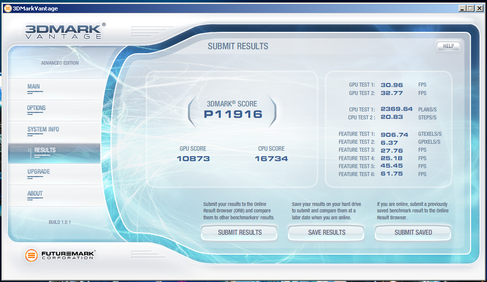

egy 3dmark06 pontszámot is tudnál tolni? ott tudnék viszonyítani ,mert ebből a p pontszámokból nem sokat értek. ( csak kíváncsiság. ) -

Ja, nekem anno ezt sikerült 4890/GTX260 ügyben vantage/furmark:[link]

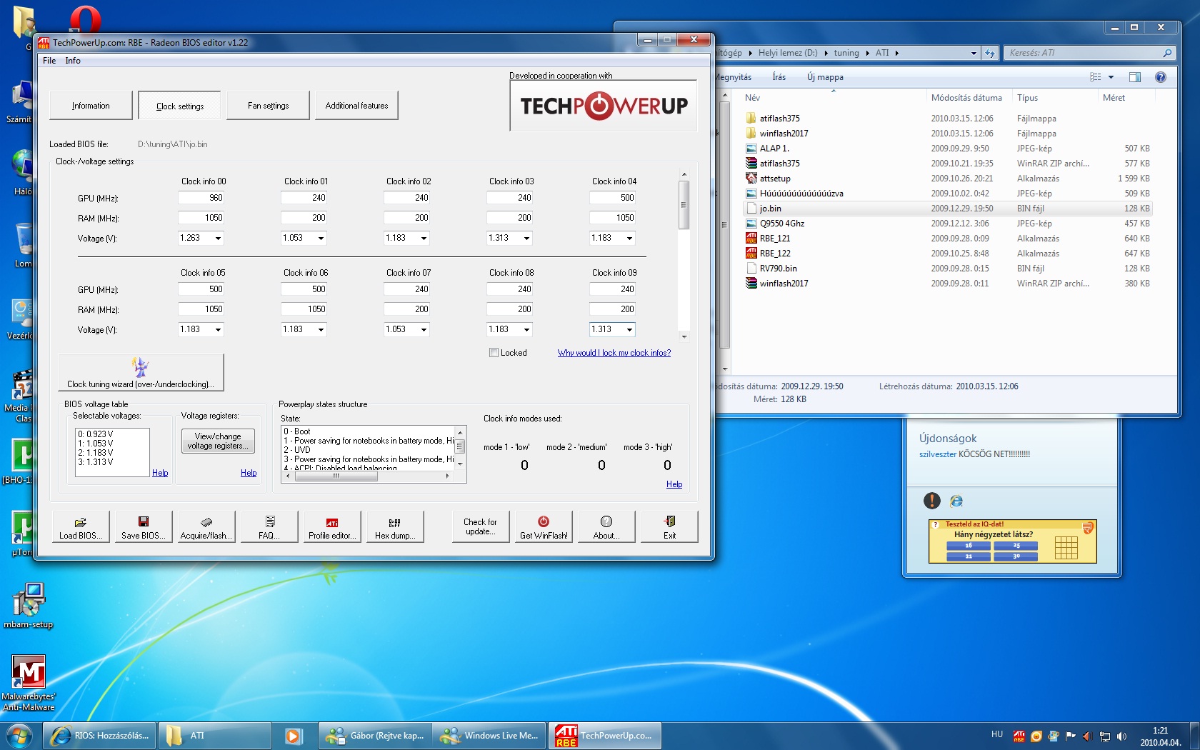

Emléxem nekemis vóltak vele olyasmi problémáim, hogy játék alatt nagyon sokszór lesett az fps-szám, de én mindiíg fix órajelen használtam, és biósban is átírtam fixre az órajeleket hogy véletlenül sem kapcsolgassa magától! CCC-vel pedig remekül tudtam állítani az energiatakarékos és a játékos órajeleket, csak a megfelelő profilokat kellettt létrehozni, és parancsikonokat az asztalraATT-vel próbálkoztam énis anno, de nekem sosem akart rendessen működni
Ezért döntöttem inkább a biós átírása melett, és a CCC-vel való profilok kapcsolgatása melet, ami úgy nézett ki, hogy belőtttem az általam kitesztelt legalacsonyabb órajelre biósban az összes profilt (2D, 3D) ami igy nézett ki, a fesz értékeket pedig hagytam gyári értékeken, ami így nézett ki:
Ezek utánn, a biós csak a feszt tudta magától kapcsolgatni az órajeleket nem
azokat manuálissan állítgattam a CCC-ben létrehozott profilok parancsikonjaival, ami aszt jelenti hogy játék előtt benyomtam az alap órajeleket, amikór végeztem akkór meg visszatettem takarékra. Így remekül működött
