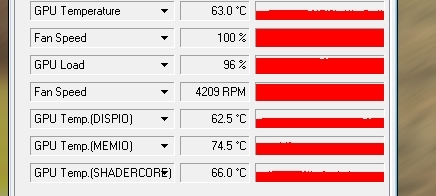

Íme
Most csináltam az imént. Ezúttal oldalsó venti is ment, ugyanakkor a szobában is melegebb van, mint reggel volt (22 helyett 24C°, és meglehetősen fülledt a levegő (csak nem eső jön majd?)), így a hatása is alig volt érezhető a reggeli tesztemhez képest.
Remélem, kielégítő mennyiségű adat szerepel a képenSzerk: hopp, úgy látom sikerült miniatűrben feltöltenem a képek... így a nagyítóval nem rendelkezők kedvéért mindjárt korrigálok

Igen, az nekem is eszembe jutott közben, hogy a százalékos fordulatszám nem minden, és nem feltétlenül a legobjektívabb tájékoztató érték.
Pl. hang ügyében: utánaolvastam kicsit, és az XFX-ek nemigen mennek 35% fölé valóban, de viszont ha annál magasabbra állítják manuálisan, akkor pl. 50% körül/fölött már van hangjuk rendesen.Nálam a Vapor-X-et 40%-on még úgy sem hallani jóformán, ha odanyomja az ember a fülét a ventihez. 50% felett, ha nincs benyomva a házventi, akkor némi "halovány szélsusogást" hallani, de csak ha kimondottan odafigyel az ember, és hangfalak kikapcsolva vannak, szóval semmi komolyabb. Úgy nagyjából 60% körül kezd "áthallatszódni" a VGA ventije az oldalsó ventinek behelyezett 12cm-es, 1200-on forgó, amúgy tök csendes - de a konfigban mégis a leghangosabb elemnek számító - Scythe S-FLEX keltette jól hallható, de szolid szélzajon. De 60% fölé még a legdurvább beállítású szőrösfánkozáson sem nagyon megy a venti. (Talán 63% volt eddig a rekordom
) Persze, ha feltolom manuálisan 100%-ra, akkor ez is süvít ott rendesen
Összegezve: ebben a tekintetben szerintem nem a százalékos fordulatszám a lényeg, hanem a csendes működés. És úgy láttam "digitalis" linkje alapján is, hogy az XFX is gyakorlatilag csendben végzi a dolgát terhelés alatt is. Az enyémről meg tudom, hogy nagyon csendes
(Meg aztán persze simán lehet, hogy az azonos százalékos fordulatszám értékek nem is ugyanakkora tényleges fordulatszámot jelentenek a két kártyán. Gondolom, erre akartál utalni
Nyüstölésről... Hát, nézd meg "digitalis" linkjét. Extreme Burning Mod, Post porcessing, és 8×MSAA, persze 1680×1050-ben. És én is így csináltam, illetve tervezem csinálni bekapcsolt házventivel is. Úgyhogy ne aggódj: nyüstölve vannak azok rendesen
