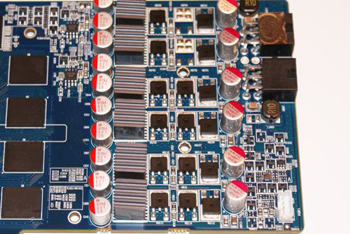

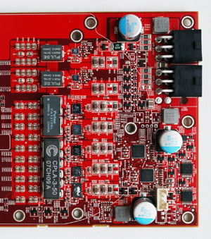

A Vapor VRM-je nem ugyan az, mint a ref kártyáké!
Toxic - Ennek ha jól látom, a ref VRM-je van!
Én most csináltatok egy VRM hűtőbórdát aluból a Vapor 2Gb-re, mert a gyári nem fér az S1 rev2 alá, és nem akarok szírsz@r ragasztós bordákkal variálni. Kíváncsi leszek, hogy fog neki tetszeni!

HSM
AirBooms #2871 üzenetére
Hát nekem nagyon úgy tűnik... Most az, hogy kicsit szélesebb az a két kocka, egy normális hűtőnek nem számít. Ugyanazok a furattávolságok is, ahogy nézem, pont ugyanottt van a GPU is. Pl. az XFX Black Edition-nek is ez a NYÁK-ja, és rámegy a refi 4890 hűtő.... De igazból megígérni nem tudom neked, hogy rámegy...
HSM
AirBooms #2869 üzenetére
Igen, más. A Vapor-X-nek köze sincs hozzá, annyira más. A Toxic majdnem teljesen refi, csak erősebb tápkörrel. Ugyanot vannak rajta ugyanazok az alkatrészek, csak a Toxic-on picit erősbbek. Refi vs toxic: [link] Az a 3 nagyobb kocka darabonként 40A-t tud, míg a pici csak 30A darabja.

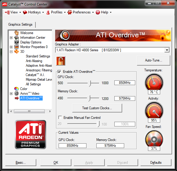

Nekem egy Asus 4890-em van, ahhoz van a smartdoktor progi, azzal leszabályoztam 1,2V-ra és 800Mhz-re így teljesen barátságos a zajszintje. Igazából nem tudok neked normális összehasonlítást mondani, de így olyan 35-40% között forog a ventije, ami olyan 2400rpm környéke, de amúgy alapórajelen se sokkal több, olyan +3-5%. Üresben 25%, 1300 rpm, és teljesen jó. Ha nincs szerencséd, ki lehet fogni motorhangos hűtőset, annak van ki "kotyogó" hangja üresben, de minimális, nem zavaró. Szerintem együtt lehet élni a refivel is, hacsak nem a füled mellett van a gép az asztalon...
