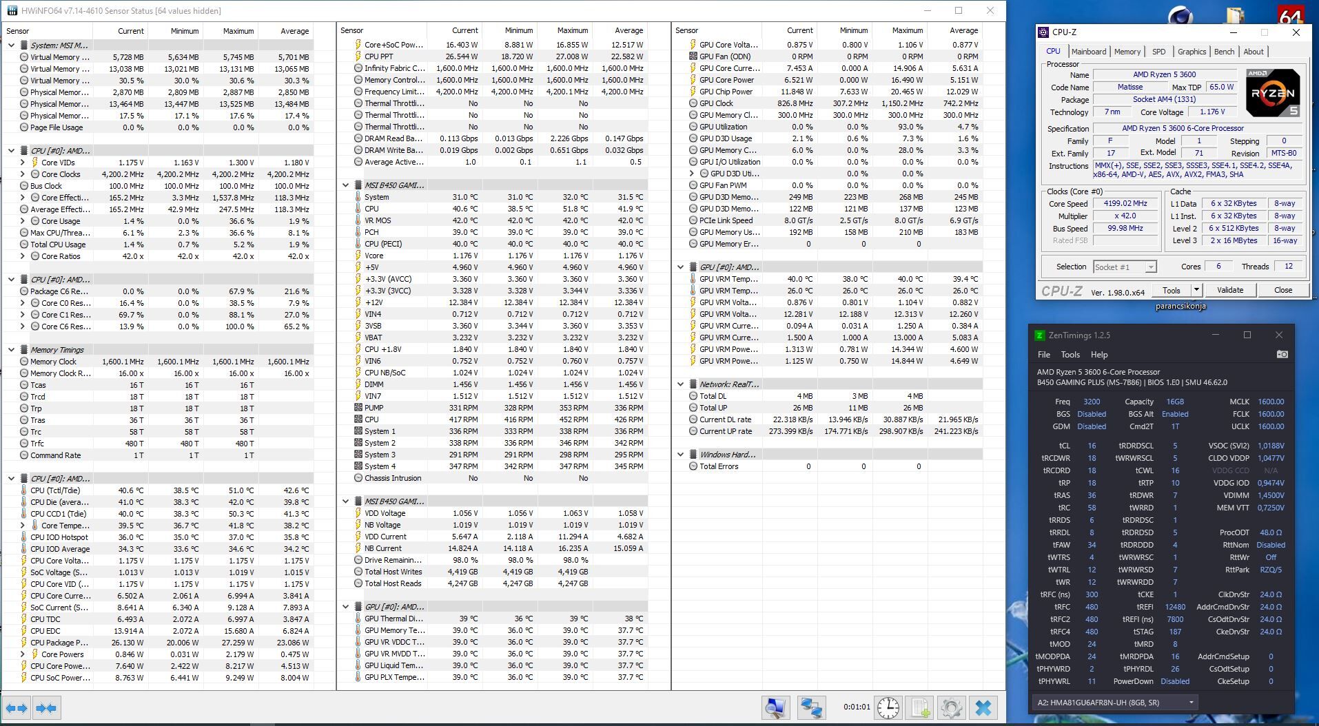

Üdv mindenkinek!
Ram gond nélkül indult 3200-on. (dram calc segítségével)
Viszont már 3400-on nem sikerült sehogy indítanom.
Itt egy kép a beállításokról.
A rendszer már most pattogósabb mint 2400-on, de a maxot szeretném kihozni a memóriából.
CPU majd megy vissza 4ghz-re, 1,1V környékére.
A ramot viszont szeretném a lehető legmagasabban járatni.
Megnézné valaki hozzáértő, hogy mit merre lenne érdemes?
Hynix H5AN8G8NAFR-UHC

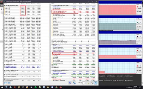

virkir
Én is rászántam magam az ACOC-ra, de...
Biosban beállított 1,1750V-ra a HWinfo az alábbi értékeket adja.
Az alaplap érték az nyilvánvaló a dropp miatt nem annyi, nade a CoreVoltage meg a CoreVid mi a bánatért van beállva 1,100-re?
A biosban akár pluszt akár mínuszt adok nem változik.
Ha indítok egy CB-t akkor visszaesik a CoreVid 1,069-re az effekiv az viszont beton stabilan áll 1.100-en.
Milyen beállítást hagytam ki vagy keféltem el. -
