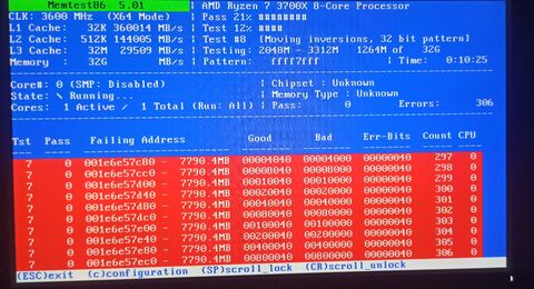

#35596
Igen samu B-die, 3200 cl14-14-14-14-28 gyárilag (előző proci mellett így is hajtottam őket).
if 1800, ram 3600. Inkább szűkítenék az időzítésén minthogy lazábbra venném, hiszen a fent írt értékekkel így stabil. Rammodul cserét meg kell nézzem, lehet akadályozza a cooler. -

#35595
első blikkre ennek kb jónak kellene lennie
modulokat próbáld meg felcserélni, csak úgy alapon
ha az sem segít, feszültségek maradjanak és adj nekk ilyet:16-18-18-18-30-60 plinkább 16-20-20-20-36-72 első körben, gdm off
ez samu b-die ram? vagy milyen chipes? Thaiphoon Burner-rel meg tudod nézni ha nem tudod - ezt jól megaszontam' ( : -
ha jól értem, ezt a ramot eddig nem 3600 mhz-en használtad az előző cpu mellettszerk:
if 1800/ram 3600mhz? -

Valdez
#35589
gdm off, ha így neked nem stabil nem jók a beállítások
c15-öt is tud a cpu ha xmp-vel van, tuning nélkül, nálam legalábbis nem volt gond
csak xmp felett, akkor gdm off és probléma megoldva
lehet kevés vram feszültség, lehet soc, vddg vagy vddp is - ezt a kettőt mindig keverem ( : -
a dram kalkulátor egy kiindulási alap, nem szentírás
nálam pl elég zöldséget sikerült neki összehozni, az volt az első és utolsó eset hogy megnéztem -

Valdez

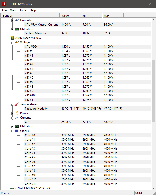

Nemrég váltottam R5 1600-ról R7 3800XT-re ugyanabban a lapban (msi b350 gaming pro carbon). Memória maradt ugyanaz amit anno vettem (g.skill flarex).
1800-as IF-et és hozzá tartozó 3600-as ramot lőttem be, ami sikerült is egy szépséghibával. Ryzen dram kalkulátorral lőttem be a dolgokat, ami szerint Cl15-ön kellene mennie. Ezt be is állítom biosban, de amikor a Windowsban nézem, már csak CL16-ban mutatja a ramot, tehát valamiért a CL15-öt nem szereti.
Van tippetek arra, hogy miként lehetne CL15-öt varázsolni? Köszönöm.
ui: próbáltam erőltetni is a CL15-öt (van ilyen kapcsoló a biosban), de akkor viszont instabil lett a cucc.

Pityu.
#35582

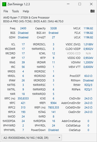

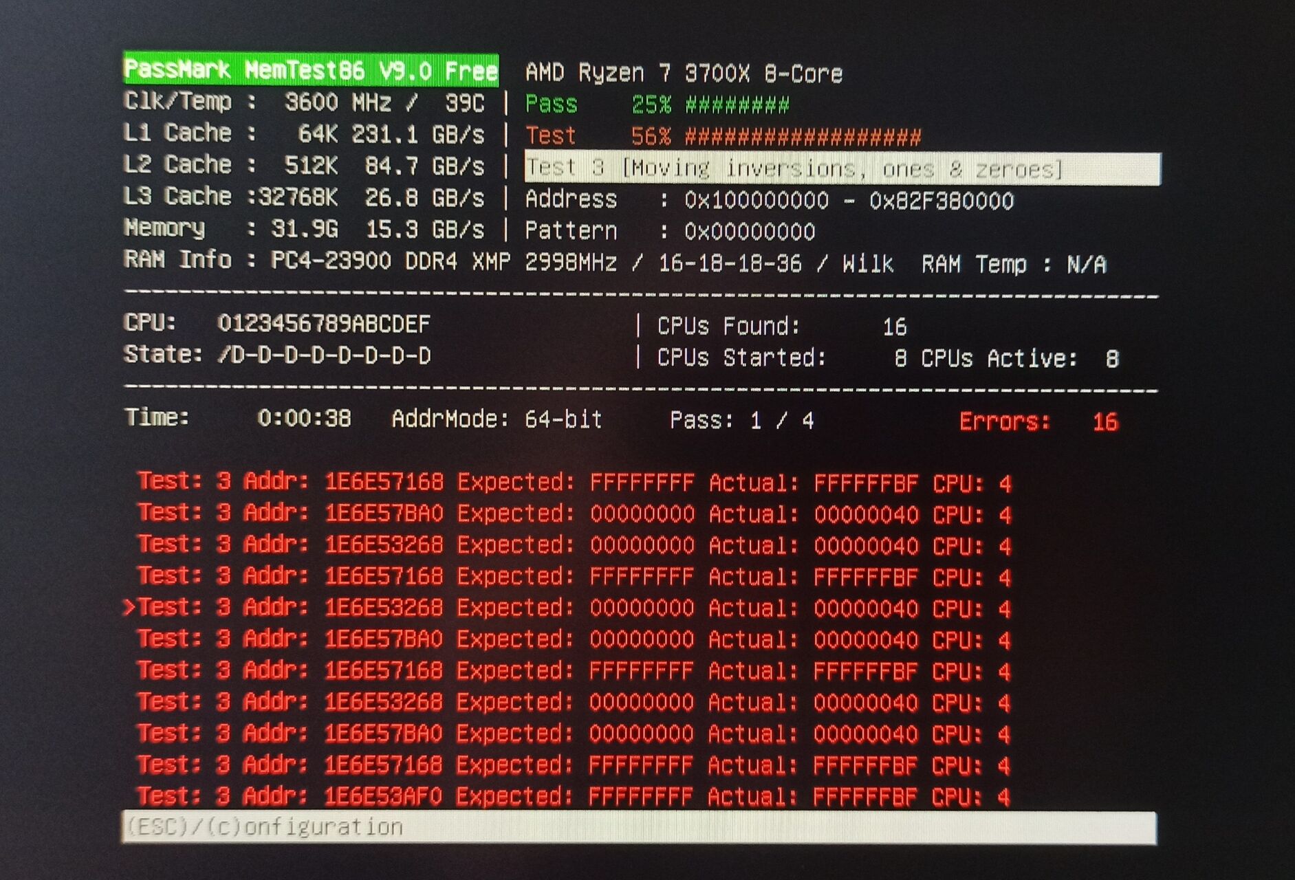

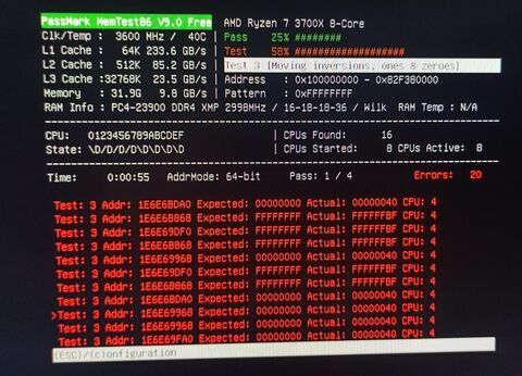

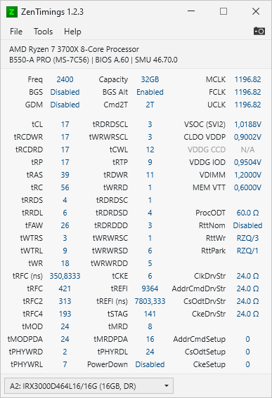

teszteld le tm5 -el 30 kor vagy y-cruncherrel is. a memtest86 az nemmindig hozza ki a hibat foleg ha csak 1 modul van bent.
az, hogy xmpvel nemjo, bennevan, az megiscsak tuning, de alapfrekin nem hibazhat még AMD mellett sem, ( anno a Summit mellett sokat szidott Corsair 3000 CL15 is elketyegett 2133 -on hiba nelkul ) ha igen, akkor az a ram rossz.
szvsz vannak paran a topicban, akik tudnanak ilyen tortenetet meselni, hogy ment 24 orat a memtest86 hiba nelkul, aztan megiscsak hibas volt a ram. -
hokuszpk
Pityu.
#35577
nemtudom miert nehez belatni, hogy hibas az a rampar de az egyikfele biztos.
a memteszt86 ddr4-re nem a legacelosabb cucc, megis alap 2400 -on is eleg hamar dobja a hibat ; nalam van olyan kit, ami memtest86 alatt 20 ora utan kezd el hibazni, a tm5 meg az y-cruncher meg kb. azonnal dobja, es ezt Inteles lapban tesztelve is.
no mind1, a tiedet majd a vevo legariztatja. -

#35538

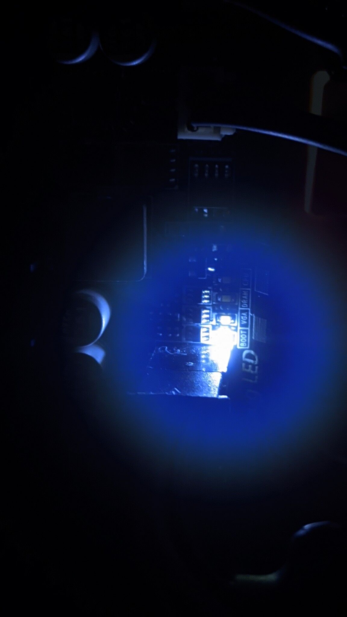

Az az igazság két rammal nem bootol elértem oda az EZ led égve marad a boot felíratnál és nem megy tovább tehát a monitor is nyugalmi állapotban marad.
Nos csak úgy hajlandó be bootolni ha megcserélem a ramokat nem mindegy neki,hogy melyik van a 2-es és 4-es foglalatban.Ez is lehet a ram hibája? -
Egyenlőre most egyikben sem akar bootolni egyik sem,biztos neki is elege lett a másfél napi próbálgatásból.Eddig mindig én javítottam a gépeimet sőt kétszer meg is bántam,hogy számtek boltba vittem kifizettem a pénzt lustaságból aztán mindig én jöttem rá a hibára és csináltam meg.

A gvk a legjobb, az időzítés is 16-16-16-36, nem pedig a 16-18-18-38. Mindegyik másik jelölés gyengébb ram, valószínűleg azért sincs a támogatási listán. Tudom, mert nekem az volt régebben, direkt azt vadásztam, mert már akkor is csak az volt a qvl listában az asus b450-e lapnál is. Az egyéb jelölésűvel meg sokaknak volt kompatibilitási gondja akkoriban (ez 2xxx procis időkben volt, lehet maradt a tendencia)
Most próbálom majd az A1-A2 slotot a másikban is hibáztak egymás mellett szerintem itt is az lesz csak ilyenkor bios reset kell mindig mikor átrakom őket mert jön a 3 sípjelzés nem bootol és nincs kép.Más nem egyvalamiben már profi vagyok a bios elem kiszedésében.
#jeni Már tegnap óta annyiszor kiszedtem a ramokat,hogy garantálom neked,hogy jól a helyükön vannak.Na most szóval akkor kompatibilitásból az az egy betű nem gáz?Mert a listán rajta van a nézett ram.

Akkor elég sok hibás lenne kiadva mert amazonon fele ember panaszkodott rá. A ramokat 1 hónapja vettem a többi alkatrésszel együtt szóval holnap felhívom a kereskedőt aztán meglátjuk. Egy ramot már találtam a listán abban csak egy betű eltérés van amit boltban kapni gvr helyet gvk vagy mi de azt mondják ugyan az a kettő csak a színeltérés miatt más az utolsó betűr fekete/piros.
Az a baj én ahhoz az állítgatáshoz nem értek mert nem is értem mit miért és mire állítgassak, állítgattam én de úgy sem lett jobb aki vágja lehet ő betudná.

A 3000-es széria memóriavezérlője már egyáltalán nem volt olyan kényes, mint az elődeié. Nyilván, az Intel platformokhoz validált kitek XMP profiljai nem biztos, hogy itt is jól működnek, hiszen más platformhoz lett finomhangolva, de kézel beállítva/JEDEC alap profilon mindennek mennie kellene.
#35521 Pityu. : Nem teljesen egyértelmű, hogy érted az egymás melletti csatornákat.
Arra gondoltam, hogy a képed [link] alapján A1-A2 és B1-B2 slotokban megy-e a single mód külön külön. Ugyanis ezek vannak "külön utakon" bekötve a CPU-ba. Pl. ha A1-A2-be rakva mennek hiba nélkül, de B1 és B2-be rakva nem, akkor nagy valószínűséggel nem a memóriamodulok a hibásak, hanem valahol máshol van a gubanc, a példában vélhetőleg a CPU memóriavezérlőjének B csatornája és a modulok között. -
Én már kezdek belefáradni ebbe az egészbe tegnap óta ezt basztatom egy csomó variációt kipróbáltam van 3 sípjelzés azt hiszem egy hosszú kettő rövid eddig videokártyát olvastam valahol de valaki írta,hogy pl asus nál ez memória hiba jelzése.Szóval olyan is van mikor megjelenik ez a síp jelzés akkor pl nincs kép a monitor meg pihenő módban marad,de másik kártyával is próbáltam ott is csinálta néha.Anno olvastam az alaplap után is pl amazonon felhasználók sokan nem dicsérték bosszankodtak páran meg dicsérték msi b550-A pro szóval kezd kicsit elegem lenni az amd platformból intellel nem kellett ennyit szenvedni.
Lehet megpróbálom becseréltetni a ramokat.állítgattam már abban is amit írsz de ugyan úgy rögtön sok piros error

alapból a 2-4-be kell tenni a memória KIT-t vagyis A2-B2.2666Mhz-ig kell csak 1,2V ig megadni az értéket,ettől felfelé vagyis 2933Mhz attól kezdve a 1,35V a javallat 3600Mhz-ig. onnantól felfelé már lehet el kell az 1,35V feletti érték megadása.
és nem biztos,hogy egyből az 1,4V kell neki.az,hogy 1 és a 4-be teszem vagy a 1 és a 2-be vagy a 3 és a 4-be ezek nem jó megoldások
BIOS-ba tudsz állítani,msi b550-A pro lap van neked annak megfelelően kell oda navigálnod.ia BIOS-ban az F7 gomb és OC menü oldalt,azon belül eddig kell keresned.
DRAM Voltages control [Auto]
a Goodram memória KIT nagyon ritkán vesz az ember,de ez mintha nem is szerepel emiatt a javasolt KIT-ek között.
ettől még lehet hibátlan a RAM kit-vagy egyszerre a kettőt mégis használva gyári hibát dob ki.14 napon belül vidd vissza vagy kérj kölcsön , akár veszel egyet a boltban teszteled és vissza viszed 14 napra hivatkozva,bár ez nem etikus dolog.
a Ryzen többet ad kevesebb pénzért de tény és való nagyon rinyál a memória KIT-re.
a lap nagyon jó MSI B550, A-Pro,ha hibás a deszka akkor belefutottál egy olyanba de alapból tényleg dicsért alaplap.
Lenne egy kérdésem adott egy amd ryzen 7 3700X processzor egy msi b550-A pro alaplappal meg egy dual chanel 2x16g az az 32gb GOODRAM 32GB DDR4 3000MHz IR-X3000D464L16/32GDC ram volt nagyon ritkán kék halálom kernel power hibát írt azt mondták lehet táp ellátás is de aztán elkezdtem ellenőrizgetni a gépet és memória hiba lett dual chanelben viszont a ramok egyenként hiba mentesen mennek a teszt alatt
dual chanel teszt
Meg néztem a kompatibilitási listát amit sajnos előzőleg nem nagyon néztem már vásárlás előtt és a goodram ugye nincsen benne,de valaki azt mondta talán ha manuálisan állítanám be a ramot megoldódhatna a hibázás dolog ez lehetséges?
Egyébként mivel 3000mhz a ram alapból ugye 2400-on megy és xmp-vel állítom 3000mhz-re de 2400 alapon is hibáznak.Cserén kívül lehet valami megoldás?Nem gondoltam az amd ennyire finnyás. -

lenne egy olyan kérdésem, hogy zen2-nél (ryzen 9 3900x) fixre állított szorzó mellett működik a dinamikus órajelszabályozás?
arra gondolok, hogy üresjáratban visszaveszi az órajeleket/magfeszt?
Azért kérdem, mert a HWmonitor fix értékeket ír...
Muszály volt visszavenni, mert a pbo 1,5V-ot küldött rá a 4,6-hozelnézést a hozzá nem értésemért, nemrég álltam át intelről.
