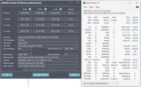

Na, azt hiszem itt a vége 3800-on:
Ja, a ram Cmd2T alapértéke 2T.
Thaiphoon CJR-nek lőtte be, de JJR :-(
Sajna nem találni szinte semmit róla. Mindenhol csak a hogyanról kérdeznek, sajna szinte semmi válasz.
Amit sikerült kiderítenem, és tapasztalnom, hogy a Hynix J die, egy szarul sikerült C die.Viszont a tesztek alatt értem már el hasonló eredményt, rosszabb időzítéssel. Sajnos nem jegyeztem fel végig az aida értékeket.
Viszont később olvastam egy német fórumon, hogy valamelyik érték megy lejjebb is, mint az optimális... Szóval megy lejjebb, stabil is marad, de romlik az írás/olvasás/késleltetés.Nem tudja valaki esetleg, melyik időzítések ezek? Mit büntet a CJR?
Valahogy nincs kedvem előről kezdeni a tesztelést...A következő kérdés:
3600-on lehetséges hasonló eredmény? Ezt nem akarom nagyon körbejárni, kitapasztalni. Sem idő, sem türelem már. :-)
Ha lenne pozitiv tapasztalat, akkor igen, de csak talánra nem.
Meg lehet veszítenék azon, hogy az MCLK, FCLK, és az UCLK alacsonyabb órajelen járna. -

Lacpac #36833 üzenetére
akkor pláne ne erőltesd
rendernél és videó vágásnál pl semmit nem számít a ram sebessége
viszont egy rosszul beállított ram ha nem is fagyást/anomáliát okoz, de lassulást okozhat
ezért is jó a victor render pack kompletten, pl nekem is van elmentve 3600-tal 4g-s eredmény, ahhoz tudod hasonlítani mit gurít a tied, mint a cb-nél is - cb-nél rossz ram beállítás annyira nem jön ki, a cpu-t lehet jobban kiszűrni vele -u299975
a 3200-esek mehetnek jót, 3000-esek általában sokan nem futnak
legrosszabb ramom mióta újra pc-zek a 2x16 3000 aegis, hynix chipekkel azok is elgurultak 3333-at 1,35v környékén - 3000-et meg 1,22-23v környékén -
fantinál vannak/voltak 3200-esek samu chippel, azok mentek 3600-ot is - csak nagyon időzítés rémlik -
2x16 kitekből indultam ki, 3200-es most épp odavágják 42-3e ft-okért, a ballistixek drágábbak
2x8 3000-es ballistixek vannak olcsón alzán, ha elég annyi azok mennek 3600c15-öt is lazán, 1,37-1,38v közt
- én már szimpla 2x8gb kitet nem vennék az biztos, ha játék ha munka a cél -
most megint olcsóbbak lettek a ddr4-ek, de nem sokáig lesz ez már így
a memory try it az aranyos, kipróbáltam a mortarnál, pont annyit ér mint a dram calculátor...valaki saccométernek nevezte, nagyon találó ( : vagy bejön vagy nem amit kitalál -

3000-3200/cl16-os Aegis ramok? MSI B450 lapokban "Memory Try It"-tel 3200/cl16-on mennek, többet nem tudnak, pláne Hynix csipekkel. 1,35-1,368V kell nekik.
---- Chaser: ezek az Aegis-ek nem szeretik az XMP specifikáció feletti tuningot. Nem arra gyártották őket. Legyen inkább Crucial Ballistix.
Chaser
legenda
Lacpac #36831 üzenetére
ha már 1,45v kell ennyihez is akkor ott nagyon vége van, sőt, nem erőltetném egyáltalán
3gzh és talán ott beéri 1,4v-tal, de hűteni sem árt ha komoly terhelést kap
ha bika eredményt akarsz bika ramot kell venni
olcsón aegis 2x16 3200-esek jó eséllyel mennek 3600-on talán c18-on, de passz így fejből - még az is messze van a bikától -
ha erősen gamingelsz akkor van nagyobb szerepe egy erősebb vga mellett, meg ha a cpu-n is rántasz
egyéb esetben a ma oly divatos tanácsot ajánlanám:
"engedd el"szerk:
és tm5-ből menjen le legalább egy óra - usmus profillal -, mellé egy cb20és egy blender teljes sem árt, zárásnak egy kis prime large fft vagy blend, akkor stabil már esélyesen
ha ezeket nem futtattad mondjuk sztem jobban is tetted -

Most már tényleg megvan....
2013SUS
BIOS: 1,2000V (Win 1,92-1,205)
4200Mhz
CBR20: 3817-21 között (4 pontos határon belül az elég stabil eredménynek mondható)
Ventik halkítva, így prime blend 80-81°C, small FFT 89°C (AWX - ON)Holnap jönnek a ramok. (vagyis ma :-) )
Abban lehet kellene majd egy kis support, 2400Mhz Hynix AFR mezítlábas modulok vannak.
Előző tulajnál megvolt vele egy R5 3600 társaságában a 3533Mhz, nekem jó lenne kihozni a 3600-at belőle.
Nálam a 2600 mellett 3333 volt a max, de nem volt stabil. 3200 ok volt. -
