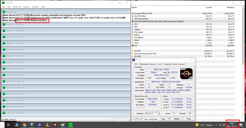

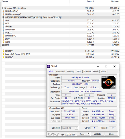

nem tudom aktiválni a temp limitet - pedig nemrég még tudtam emlékeim szerint ( : -
több helyen lehet állítani, nem tudok rájönni mi ír felül mit
tdp limit megy, edc limit megy, temp nem megy
talán még első bios, lehet az a bajCJ4567

Akkor nálam tuti nem kerek valami mert gyorsan leszedtem a primot és megnéztem small fft-vel és meg sem állt 80-81 fokig úgy hogy itt már nekem is 4000Mhz volt ameddig boostolt a proci szintén 23 fokos szobában...
Szerencsére ez alap felhasználásnál nem jön elő, de legalább jól sejtettem, hogy valami nem a legjobb. -

most a 3800x-et nyúzom, 4g ac és prisme hűtő, megáll 75 foknál small fft alatt - 23 fokos szobában -
nem rossz hűtő az, de nem is iszlámgyihád', a talpa ennek meg nem síkkedves ph meg ne küldözgesse a hülyeségeit, mert nem vagyok rá kíváncsi ( : - nemhogy örülnétek legalább valami téma van, nem hetente 3 hsz... az nem fogja növelni az egyébként is gyérülő olvasottságot -
